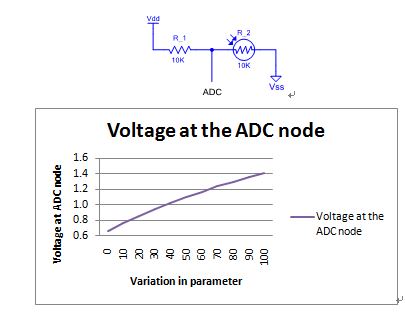

在一个分压电路中,我们使用一个电阻随温度、压力等参数的变化而变化的传感器,将传感器的变化值与一个定值电阻进行对比。在该电路中,定值电阻与传感器的连接节点(ADC)处的电压取决于传感器的电阻,因此也取决于所测量的物理参数。
这个电压由ADC测量,而ADC的数字输出将会被微控制器进行处理。微控制器内置一种算法,它利用传感器电阻的变化与所测量的物理参数之间的已知关系计算出物理参数。

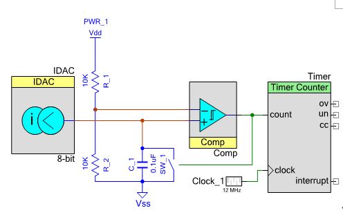

A. 使用一个已知电流给电容器充电:
一个电流数模转换器(IDAC)给可变电容器充电,当电容器处的电压超过输入端处的电压时,开关被打开,让电容器放电,然后重复这个过程。在每个充电和放电周期内,计数寄存器的值会被记录下来,并在固件中得到处理,使用相关数学方程式计算出电容值。

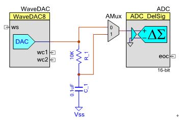

B. 利用一个已知AC信号:
在这种方法中,一个已知AC波形通过一个可变电容器,然后测量电容器引入的相位差。电路中的相位差可以由以下等式计算出:
其中,Xc = 给定频率下电容器的容抗。

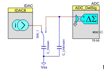

C. 电容器之间的电荷共享:
在这种方法中,使用一个已知电压对一个已知参考电容器充电,将未知电容器连接至这个已知电容器。此时将会形成电荷共享效应,电容器两端的电压下降。通过测量这个压降,我们就能使用以下等式计算出未知电容器的电容值:
其中,V’是将未知电容器连接至已知电容器之后的电压;
VKnown Cap是连接未知电容器之前的已知电容器两端的电压;
VUnknown Cap是连接至已知电容器之前的未知电容器两端的电压。

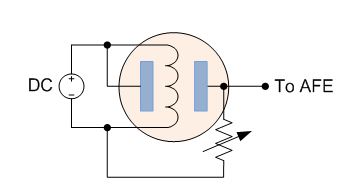

一个基本的气体传感器(MQ系列)包含一个由5V左右的AC或DC电源加热的加热器。被加热后,它就能提供传感器内置的化学传感器所需的环境条件。传感器的电阻随所测量的气体浓度而变化。使用一个额外的电阻创建一个电阻分压器,其输出被传送到AFE,后者通常是一个ADC。

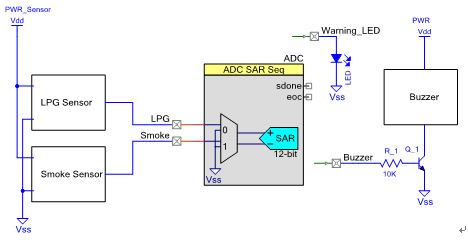

这个气体传感解决方案使用了两个不同的传感器:一个LPG传感器和一个烟雾传感器。这些传感器的输出被传送到一个ADC,后者的输出在固件中得到处理。PSoC 4中的ADC生成一个12 位结果,后者在ADC的专用硬件平均器的帮助下被进一步平均。ADC的这个被平均的输出在一个配备IIR滤波器的固件中得到处理(请阅读赛普拉斯的应用AN2099,进一步了解如何使用PSoC的IIR滤波器)。ADC的值与每个传感器的独立门限进行对比,当任何通道的ADC输出超过这个门限时,LED指示灯开始闪烁,以警告用户。与此同时,蜂鸣器的引脚电压升高,将晶体管Q1置于工作模式。该晶体管然后开始驱动蜂鸣器,向用户播放声音告警。
