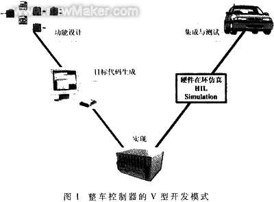

由于对控制性能的要求越来越严格,使得汽车电子控制系统对控制器的要求越来越高。控制器的开发与设计一般都要经过如图1所示的步骤,即由上层到底层,再由底层到上层的一个V字形过程。首先是控制器的上层功能设计,详细确定控制器将要实现的功能;然后生成目标程序代码;最后是控制器的底层软、硬件实现。
  从控制器实现到实车测试的过程中还需要进行硬件在环实时仿真测试。这是因为在整车控制器的开发过程中,利用整车控制器硬件在仿真测试平台构建虚拟的整车现场环境。对控制器进行硬件在环仿真测试,不但可以大大加快整车控制器软、硬件的开发过程,而且开发成功的控制器具有较高的可靠性。因为仿真测试平台可以模拟出在实车试验中难以实现的特殊行驶状态和危险状态,从而对整车控制器进行全面的测试。控制器硬件在环仿真测试中,系统用数学模型来代替,控制器使用实物,系统模型和控制器之间的接口要与实际保持一致,在仿真调试完毕后,达到控制器和系统之间的“垂直安装”或“垂直集成”。控制器在完成硬件在环仿真之后,就可以进入系统集成和测试环节,最后实现初期设计的各项功能和指标。

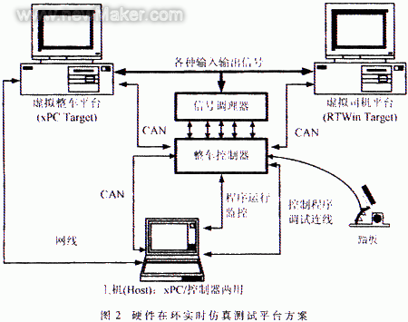

硬件在环实时仿真平台构建了虚拟的整车环境,并基于虚拟的人机交互司机模型,将人作为硬件在环的一个元素引入到实际的仿真测试中,具体结构如图2所示。两个基于工业控制计算机的虚拟平台分别为虚拟整车平台和虚拟司机平台。虚拟整车平台基于Matlab/SimulinkxPC Target实时仿真环境,作用是模拟真实燃料电池客车的运行,为测试整车控制器提供所需的虚拟控制对象。虚拟司机平台基于Matlab/Simulink RTW Target实时仿真环境,作用是模拟真实燃料电池客车的操控机构,配合加速踏板为测试整车控制器提供所需的虚拟驾驶环境。当两个计算机虚拟平台对实际环境进行模拟时,通过数据采集卡、CAN通讯卡与可配置的信号处理装置相连,可配置的信号处理装置对信号进行处理,从而实现真实的复杂整车环境,直接与整车控制器连接进行仿真测试试验。并配有基于CAN总线的实时监控装置,可以全过程实时地监控仿真测试试验。

如图2所示,虚拟平台产生或接收的数字模拟信号通过PCI总线与数据采集卡相连。数据采集卡与可配置的信号调理器之间通过专用的数据线进行数据交换,经过可配置的信号调理器对信号进行必要的放大、电平转换、逻辑转换后,输出信号完全符合实际整车信号规范,并采用标准接口与待测整车控制器相连,从而实现对整车控制器的无缝连接。通过调整可配置信号调理器的配置方式,可以实现各种车辆的不同信号规范。信号调理器为灵活的母板子板设计,母板完成通用的信号连接电源供给等任务,子板完成具体的可配置信号处理功能。母板和子板联合工作,可以根据用户的需要随时更换子板电路,以满足不同仿真测试的需要。

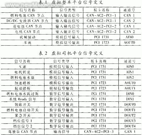

虚拟整车平台、虚拟司机平台的信号定义如表1、表2所示,与目标燃料电池汽车完全保持一致。虚拟整车平台定义了燃料电池汽车各部件控制器CAN网络节点协议以及整车控制器制动信号输入和整车车速输出。虚拟司机平台系统信号包括各种驾驶员指令输出以及驾驶员面板显示信息输入,并定义了一个数据采集CAN节点。虚拟整车平台与虚拟司机平台除了车速信号、CAN网络信号的联系,其他所有信号均是与整车控制器交互。

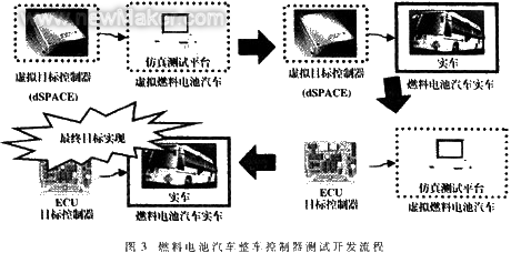

该燃料电池汽车硬件在环实时仿真平台已经成功地应用于“十五”燃料电池城市客车电控单元的开发。在控制器上车前即可对整车控制器数字、模拟信号的电气特性、控制逻辑和算法、故障诊断功能等进行检验。配合快速原型开发工具dSPACE可以完整地实现快速原型开发整车控制器测试流程,如图3所示。
