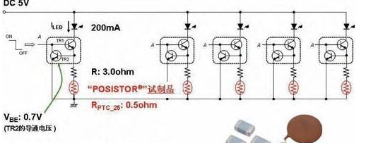

  图2是此类LED演示板的电路示意图。在5个并联的LED上施加了恒定电压5V。通过双晶体管,在LED上串联固定电阻(R)和“POSISTOR”(RPTC),其合成电阻(R和RPTC)则限定了流过LED的最大电流。晶体管具有的作用是:控制“A”的电位,由此接通及断开流过LED的电流,并且依靠PWM控制进行LED的亮度调节。
  在“A”的电位为“ON”时,在双晶体管的“TR2”的基极和发射极之间的电压(VBE)约固定为0.7V左右。因此,流过LED的电流(ILED )的数值仅根据串联电阻(R+RPTC)而决定。例如,在温度为250℃时,电阻(R十RPTC)为3. 5Ω,LED的电流就为200mA。

  装在LED演示板上的是贴片型“POSISTOR”试制品,当温度达到25℃时的电阻值为0.5Ω。“POSISTOR”是一种具有正温度系数特性的陶瓷热敏电阻。它的特点是在特定的温度下其电阻值可快速增加1000倍以上。该“POSISTOR”试制品的电阻和温度特性曲线如左图所示。由于在LED演示板上,3.0Ω的固定电阻(R)和“POSISTOR”的电阻((RPTC)串联,其等效电阻(R十RPTC)也会随温度产生变化。
  该等效电阻决定流过LED的电流(ILED)。如右图表所示,如果温度为40℃以下,LED电流大致恒定,约为200mA。如果温度超过40℃以上,通过LED的电流被有效限制,在80℃时达到40mA以下。
  只要在决定LED电流的限流电阻加上“POSISTOR”,就能够构筑此类过热保护结构。即使LED因某些原因处于高温状态,如果具备此类过热保护结构,LED就不会在处于高亮度点亮状态下进一步发热。采用这种简单的方法,可防止LED引起冒烟、燃烧等严重事态的发生。无需采用复杂的温度检测功能及判定用逻辑元件,以及LED的电流控制功能。
