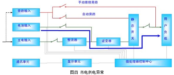

2、当市电异常(断电)时,主电输入端口已经没有电能输入,而是由电池输入,通过SPWM逆变器逆变出交流电供给输出,通过逆变静态开关切换到输出给用户负载,完成整个供电的通路。详细过程见图四,工作路线见图中的标示。

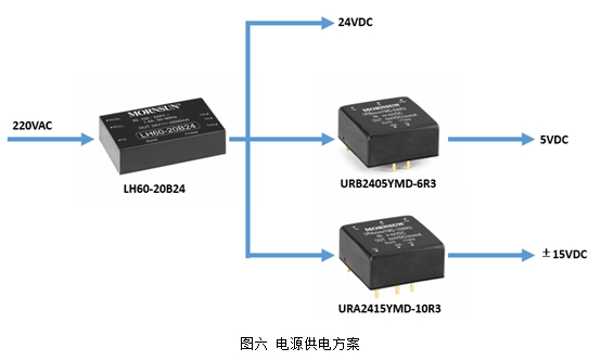

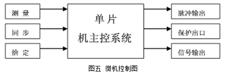

整流/充电在UPS中主要由两个作用:一是将交流电整流成直流电,经滤波供逆变器使用,二是给蓄电池提供充电电压,对蓄电池进行充电。控制电路是整个整流/充电电路的核心,因为无论是整流直流输出作为逆变器的输入控制,还是给蓄电池充放电的控制,必须保证控制可靠、稳定、有序,因此一般会采用微机控制为核心的控制系统,实现测量与采集、脉冲输出与同步,信号输出等功能,见下图五。
根据各个功能电路的特点,微机处理器、信号输出和脉冲输出的隔离光耦一般采用5V/1A供电,转换A/D采样电路一般为±15V/0.3A,而保护电路中的继电器和后端驱动电路可以采用24V/1A,前端直接通过接入市电供电,金升阳提供的LH60-20B24\URB2405YMD-6WR3\URA2415YMD-10WR3的开关电源能够完美的解决此处的供电方案,具体的初步方案可以设计如下图六:

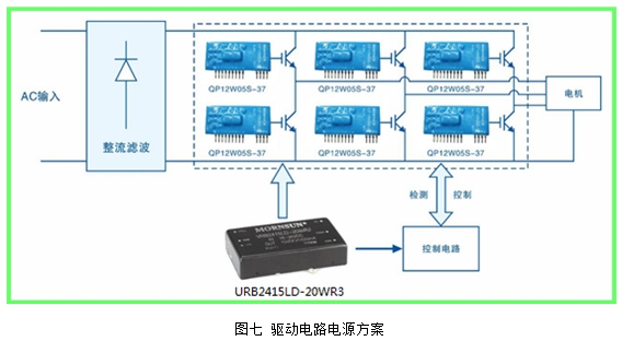

逆变是将直流电变为交流电,实现逆变的电路称为逆变电路,逆变器的主要功能就是将整流/充电器的输出直流电压变换成稳压稳频的交流电。逆变器主回路采用的是三相桥式逆变电路,控制方式采用SPWM调制方式,逆变功率器件选用IGBT。
IGBT属于大功率开关管,需要单独的驱动电路才能满足其快速开通和关断,且IGBT需要的驱动电压一般为﹢15V和-9V,同时要考虑到每个驱动要隔离供电,不能共用一个电源,因此前端的直流供电可以采用24V的输入,金升阳可提供URB2415LD-20WR3开关电源和QP12W05S-37 IGBT驱动器,转换成电源供电方案的电路设计如下图七:
以上图六和图七推荐的电源方案为广州金升阳的隔离型开关电源及驱动器的型号,具备高隔离耐压、小体积、耐高温和宽电压输入等特点,很好的满足了UPS系统各部分供电的要求。电源模块的隔离功能能够减少负载与负载间的相互干扰,同时在高压逆变电路中起到了安全保护的作用,另一方面开关电源具有高效率、稳压、高精度的特性,能更好的保证整个系统的稳定、可靠运行。
