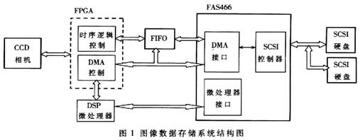

实现SCSI协议和硬盘存储,通常需要有微处理器、DMA控制器、SCSI协议控制器、数据缓存器等硬件支持和相应的软件控制模块。而本系统。DMA控制通过对FPGA编程来实现。图像数据存储系统结构图如图l所示。

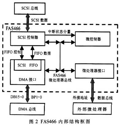

FAS466区别于其他SCSI协议处理器的最大特点是:它采用微处理器和DMA接口结构,而常见的SCSI协议控制器采用PCI接口总线结构。这是本设计采用FAS466的一个主要原因。采用微处理器和DMA接口结构,可以通过DSP对传输进行控制,脱离微机平台,减少传输带宽限制,使数据存储系统具有非常好的灵活性和可移植性。FAS466由SCSI控制器、微控制器、DMA接口和微处理器接口四个模块组成。外部微处理器通过微处理器接口对FAS466进行控制,协议控制器接受微处理器的操作指令,如总裁、选择、失连、复位总线等。SCSI控制器提供灵活、有效的底层SCSI协议控制,微控制器则负责控制数据从DMA接口到SCSI硬盘的传输以及各个模块之间的协调。FAS466的内部结构如图2所示。

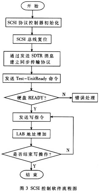

SCSI控制软件流程如图3所示。首先初始化SCSI控制器,然后SCSI控制器与SCSl硬盘建立同步传输协议,在硬盘准备好的情况下才可以发送各种SCSI命令,如读、写等,同时处理好各种意外情况的发生。

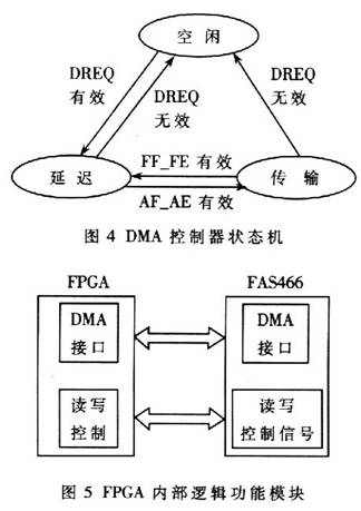

FAS466外部DMA控制器由FPGA实现。FAS466通过DREQ信号有效请求数据传输,当DMA控制器检测到DREQ有效并且外部FIF0非空时,使DACK有效并通知FAS466开始DMA传输。DMA控制器的状态机如图4所示。
FPGA除了实现FAS466的外部DMA控制器之外,还实现FAS466与外部微处理器的部分逻辑和其他逻辑控制。FPGA内部逻辑功能模块如图5所示。
