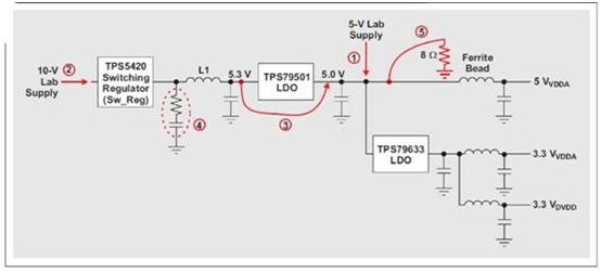

这种工艺技术实现了宽输入频率范围下的高信噪比(SNR)和高无杂散动态范围(SFDR)。BiCOM转换器一般还具有许多片上去耦电容和非常不错的电源抑制比(PSRR)。我们对ADS5483评估板(ADS5483EVM)进行了电源研究,其具有一个使用TITPS5420开关稳压器(Sw_Reg)的板上电源;一个低噪声LDO(TI的TPS79501);以及一个外部实验室电源使用选项。我们使用图2所示不同结构实施了5次实验,旨在确定ADS5483通过一个开关稳压器直接运行时出现的性能降低情况。由于ADS5483模拟5-V电源到目前为止表现出对电源噪声的最大敏感性,因此该研究忽略了3.3-V电源的噪声。ADS5483产品说明书中列出的PSRR支持这种情况:两个3.3-V电源的PSRR至少高出5-V模拟电源20 dB。
图2使用ADS5483EVM的5次实验电源结构
5次实验的结构变化配置如下:
实验1—一个5-V实验室电源直接连接到5-V模拟输入,同时绕过开关稳压器(TPS5420)和低噪声LDO(TPS79501)。使用一个板上LDO(TI的TPS79633)生成ADS5483低敏感度3.3-V模拟及数字电源的3.3-V电压轨。
实验2—将一个10-V实验室电源连接到TPS5420降压稳压器,其使用一个5.3-V输出。这样可为TPS79501提供一个300-mV压降,从而生成一个5-V电压轨。

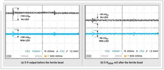

实验3—使用TPS5420,从10-V实验室电源生成一个5-V电压轨。本实验中, 我们绕过了TPS79501低噪声LDO。图3a表明,如“实验2”连接的LDO较 好地减少了开关稳压器的5.3-V输出峰值电压。但是,图3b表明5-VVDDA电压轨铁氧体磁珠之后输出没有巨大的差异。
图3实验2(使用LDO)和实验3(无LDO)的示波器截图对比
实验4—本实验配置方法与“实验3”相同,但去除了TPS5420输出的RC缓 冲器电路,其会引起高振铃和大开关频率杂散。我们可在图4中清楚的观察到RC缓冲器电路的影响。去除LDO并没有在铁 氧体磁珠之后表现出明显的差异,而去除RC缓冲器电路则会导致更大的清洁5-VVDDA电压轨电压峰值进入ADC。我们将在稍后详细研究RC缓冲器电路的 影响。
图45-VVDDA电压轨的电源噪声
实验5—将一个8-Ω功率电阻连接到5-V电源,模拟如现场可编程门阵列(FPGA)等额外负载。TPS5420必须提供更高的输出电流,并更努力地驱动其内 部开关,从而产生更大的输出杂散。通过重复进行“实验2”、“实验3”和“实验4”可以测试这种配置。

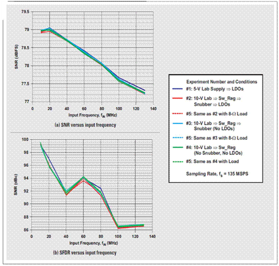

我们利用输入信号频率扫描对比了5个实验。先使用135MSPS采样速率然后 使用80 MSPS采样速率对三个ADS5483EVM实施了这种实验,均没有观察到 巨大的性能差异。在使用135-MSPS采样速率情况下,SNR和SFDR的频率扫描如图5所示。 在10到130MHz输入频率下SNR的最大变化约为0.1dB。SFDR结果也非 常接近;在某些输入频率(例如:80MHz)下,可以观测到下降1至2dB。

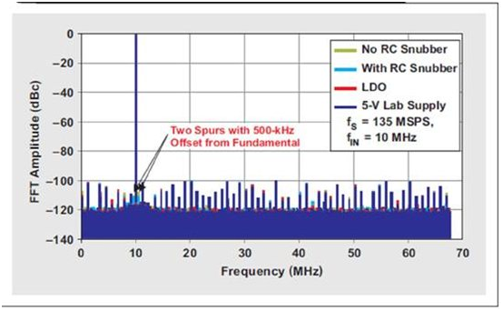

5个实验的FFT曲线图对比(请参见图6)显示噪声底限或杂散振幅没有出现 较大的增加。使用LDO清除开关噪声使得输出频谱看起来几乎与干净5-V实 验室电源完全一样。去除LDO以后,我们观测到从开关稳压器产生了两个杂散, 其具有一个来自10-MHz输入音调的约500 kHz频率偏置。RC缓冲器电路降低这些杂散振幅约3dB,从约–108dBc降到了约–111dBc。这一值低于ADS5483的平均杂散振幅,其表明ADS5483可以在不牺牲SNR或SFDR性 能的情况下直接由一个开关稳压器来驱动。

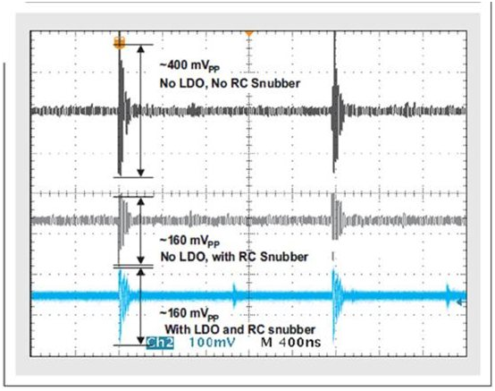

RC缓冲器降压稳压器输出能够以相当高的开关速度对非常大的电压实施开关操作。本文 中,将TPS5420的输入电压轨设定为10V,我们可以在输出端观测到许多过冲和振铃,如图7a所示。为了吸收一些电源电路电抗能量,我们将RC缓冲电 路添加到了TPS5420的输出(请参见图7b)。该电路提供了一个高频接地通路, 其对过冲起到了一些阻滞作用。图7a表明RC缓冲器降低过冲约50%,并且 几乎完全消除了振铃。我选用了R=2.2Ω和C=470pF的元件值。稳压器的开关频率范围可以为500kHz到约6MHz,具体取决于制造厂商,因此可能需 要我们对R和C值进行调节。这种解决方案的代价是带来一些额外的分流电 阻AC功耗(尽管电阻非常的小),其降低稳压器总功效不足1%。
图7TPS5420开关稳压器

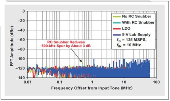

我们将10MHz输入信号标准化FFT图绘制出来,以对比“实验1”到“实验4”(请参见图8)。TPS5420的杂散在约500kHz偏置时清晰可见。缓冲器降低杂散振幅约3dB,而低噪声LDO则完全消除了杂散。需要注意的是,RC缓冲器(无LDO)的杂散振幅约为-112dBc,远低于ADS5483平均杂散振幅,因此SFDR性能并未降低。
图8“实验1”到“实验4”的标准FFT图

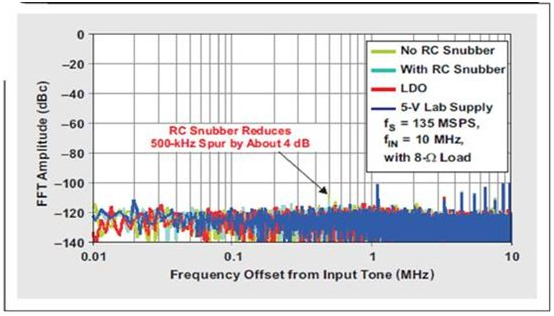

在“实验5”中,我们将一个8-Ω功率电阻添加到5-VVDDA电压轨,旨在模拟 电源的重负载。标准化FFT图(请参见图9)并未显示出很多不同。去除RC缓 冲器以后,杂散增加约4.5dB;其仍然远低于平均杂散振幅。
图9添加8-Ω负载的标准化FFT图

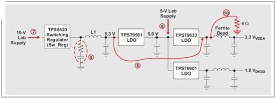

ADS6148EVM使用一种板上电源,其由一个开关稳压器(TPS5420)和一个低 噪声、5-V输出LDO(TPS79501)组成,后面是一些3.3-V和1.8-V电源轨的低噪声LDO(请参见图10)。与使用ADS5483EVM的5个实验类似,我们 使用ADS6148EVM进行了下面另外5个实验,其注意力只集中在3.3-VVDDA电压轨的噪声上面。1.8-VDVDD电压轨外置TPS5420实验表明对SNR和SFDR性能没有什么大的影响。
图10使用ADS6148EVM的5个实验电源结构
实验6—将一个5-V实验室电源连接到两个低噪声LDO(一个使用3.3-V输 出,另一个使用1.8-V输出)的输入。LDO并未给实验室电源带来任何有影响 的噪声。
实验7—将一个10-V实验室电源连接到TPS5420降压稳压器,其与一个5.3-V输出连接,像“实验2”连接ADS5483一样。
TPS79501生成了一个过滤后的5.0-V电压轨,其向3.3-V输出和1.8-V输出LDO提供输入,如图10所示。
实验8—所有3.3-VVDDA电压轨LDO均被绕过。TPS5420配置为一个3.3-V输出,该输出直接连接到3.3-VVDDA电压轨。
TPS79601生成1.8-VDVDD电压轨, 并通过一个外部5-V实验室电源供电。
实验9—该实验配置方法与“实验8”相同,但去除了TPS5420输出的RC缓 冲器电路。
实验10—一个4-Ω功率电阻连接到TPS5420的3.3-V输出。这样做可极大地增加TPS5420的输出电流,从而模拟一个附加负载。另外,像“实验5”的ADS5483一样,它带来了更高的开关杂散和更多的振铃。

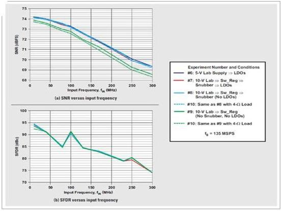

使用135-MSPS采样速率,SNR和SFDR的频率扫描如图12所示。高达300MHz输入频率下SNR的最大变化为0.1到0.2dB。但是,一旦移除了RC缓冲器电路,噪声便极大增加,从而降低SNR约0.5到1dB。图12b显示了5次ADS6148实验输入频率的SFDR变化。我们没有观测到 较大的性能降低。
图12 10到300MHz的输入频率扫描

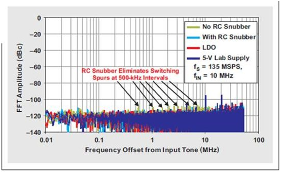

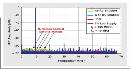

对比图13所示FFT图,我们知道了无RC缓冲器SNR稍微减少的原因。去 除RC缓冲器电路后,在ADS6148输出能谱中,我们可以看到分布间隔约为500kHz(TPS5420开关频率)的众多小杂散,如图13所示。相比ADS5483, 这些小杂散更占主导,并且因为ADS6148的固有低PSRR SNR大大降低。但 是,图13所示FFT图还表明添加的RC缓冲器电路较好地弥补了这一不足。
图13大批杂散的65k点FFT图
图14所示标准化FFT图表明开关稳压器的杂散高出ADC平均噪声层约5到6dB。其非常低,以至于其对SFDR减少无法产生影响,但却明显地影响了ADC的SNR。
