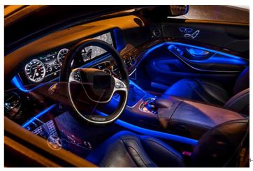

为了使环境照明能在车载环境里有实际的影响,并真正让到乘客和驾驶员体验其舒适性,需要在车内布置大量的固态光源 ——可设置于脚部空间,沿仪表板,穿过车顶部下侧,或是门板等,以及用于照亮车内特定部位(车内门把手、杯托等)。在光电领域对于单封装发光器件的三原色混色并使其扩散于整个车内已经取得了进展,然而随着需要将所有RGB LED互连的成本要求对环境氛围光的实现方式有着非常大的制约,考虑到这个因素,现可能只会被用于豪华车内。这无疑是不幸的,因为如果价格适当,它完全可以被广泛用于中档或是入门级轿车。
图1 应用车内环境照明的实际效果

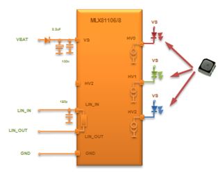

2.恒流源驱动
LED必须使用恒流源驱动。大部分LED都有一个规定的电流级别,LED在这个电流级别可达到最大的亮度,且有助于LED寿命。另外LED的光能输出和其流经的电流是成正比的。
控制LED亮度通常有两种方式:一是改变LED电流;二是对LED驱动的恒流源电流采用脉宽调制(PWM)改变占空比。
第一种方式的主要缺点:随着电流的降低,LED效率也随之降低,对于高功率LED,电流的降低还会导致颜色偏差。然而PWM调光方式以全电流驱动LED,可避免效率降低和颜色偏差等问题。
迈来芯电子最新推出的MLX81106包含上述必要的内部驱动技术,芯片可利用内建恒流源直接驱动4颗LEDs(红、绿、蓝和白),并且使用MOS栅电压幅值调整实现PWM占空比调制。
图2 MLX81106驱动RGB LED电路图

MLX81106本身集成了MCU,其4路输出能实现最高到30mA (使用内部电路增强功能可达48mA)的驱动电流驱动外部RGB LED(如果需要输出更大电流来驱动白色LED,可以采用芯片本身高边IOs驱动外接器件来实现)混光产生2.7 x 1014不同的颜色—— 从而使用户有更加广泛的选择。

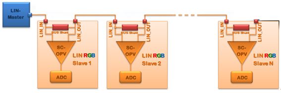

4.网络实现方式
由于整个车内部需要大量的固态光源,基于物流原因,重要的一点是确保所有模块都是相同的(硬件和软件方面)。为了简化汽车的生产过程,需要对单个模块进行单独的控制,就需要实现一个系统来检测汽车内每个模块的具体位置。此外,对汽车内照明节点联网以及诊断的要求,都需要使用适合的低成本通信协议,如之前讨论OEM汽车厂商最新开发的车内照明采用的最经济有效方式是LIN/J2602通信协议,进而考虑到需要检测每个模块并对其实现诊断,现在一些OEM汽车厂商正考虑采用具有自动寻址功能的LIN通信。该方式基于总线并联(已用于空调系统)方式实现。虽然与标准LIN通信相比增加了硅的成本,但是该系统提供在整车EOL过程中对所有模块实现检测的功能,降低OEM汽车厂商和一级供应商的物流成本。

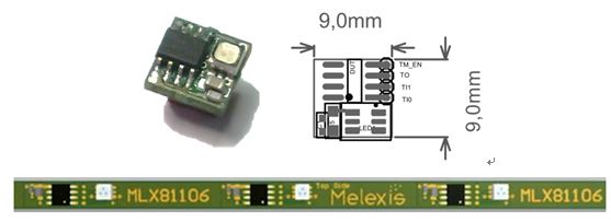

迈来芯电子对此方案提供了简单的参考电路设计,包含RGB LED、驱动电路和自动寻址功能,全都置于一块仅有9mm x 9mm大小的PCB上。
图3 LIN网络中总线并联实现自动寻址示意图
三、MLX81106解决方案介绍
为应对汽车厂商OEM的实际需求,且为实现成本有效的环境照明方案,迈来芯电子推出了MLX81106车用级芯片。该芯片借助 0.18μm高压CMOS工艺,是颗高度集成、可自由编程的LIN RGB LED 从节点器件。芯片本身采用SOIC8小尺寸封装方式,可满足客户PCB设计的大小以及空间要求。其次集成了多种功能,包括物理层LIN收发器,19.2kbit/s LIN 控制器(支持 LIN 2.x 和 SAE J2602),预分频的10-位模数转换器(ADC) ,电压调节器和16位微控制器 (有24/32K字节大小的Flash, 512字节的 RAM, 128字节 EEPROM存储)。
另外为了满足汽车厂商OEM对车内环境照明节点个数的要求,研发人员对芯片内部电路做了特殊设计,使得LIN总线上最多可连接25个从节点,远大于LIN总线规定的16个从节点。
图4  MLX81106参考PCB设计
