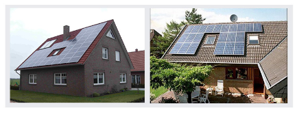

主要基于建筑物表面,就近解决用户的用电问题,通过并网实现供电差额的补偿与外送,这种光伏电源处于用户侧,发电供给当地负荷,视作负载,可以有效减少对电网供电的依赖,减少线路损耗。

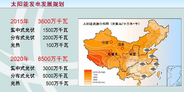

我们还可以看看我国从2015年到2020年的太阳能发电的发展规划。可以看出集中式并网和分布式并网将来的发展趋势,还是非常可观的!由于分布式并网将来与我们的生活更加接近,所以本文主要针对分布式并网进行问题分析。

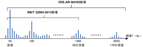

这些问题在新能源发达的德国早就遇到了,在没有发布整改措施前,由于光伏逆变器的肆意并网,导致电网谐波含量超标,对居民的用电器造成了巨大影响。这也是为什么德国要发布最新的谐波测试标准VDE-AR-N4105(如上图)来限制光伏逆变器直接并网了,该标准规定新能源逆变器并网之前一共需要测试178次谐波的数值,然后通过数值来判断是否超标,一旦发现超标绝对不允许并网。

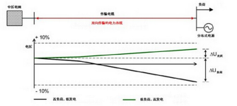

集中供电的配电网一般呈辐射状。稳态运行状态下,电压沿馈线潮流方向逐渐降低。接入光伏逆变器后,由于馈线上的传输功率减少,使沿馈线各负荷节点处的电压被抬高,可能导致一些负荷节点电压偏移超标,其电压被抬高多少与接入光伏逆变器的位置及总容量大小密切相关。
试想一下,在午间阳光充足时,光伏逆变器发电量通常较大,若线路轻载,光伏逆变器将明显抬高接入点的电压。如果接入点是在馈电线路的末端,接入点的电压很可能会越过上限,这时就必须合理设置光伏逆变器的运行方式。
又比如,由于光伏逆变器发电量随入射的太阳辐照度而变,可能会造成局部配电线路的电压波动和闪变,若跟负荷改变叠加在一起,将会引起更大的电压波动和闪变。

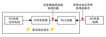

孤岛效应是指当电网供电因故障或停电维修等情况发生电压异常而跳脱时,各个用户端的并网逆变器发电系统却未能即时检测出停电状态而将自身从市电网络切离,于是形成由光伏并网逆变发电系统和周围的负载组成的一个自给供电的孤岛状况。
孤岛带来危害就很多了,比如:
1、危及电网输电线路上维修人员的安全;
2、影响传输电能质量,导致供电电压与频率不稳定;
3、供电恢复时产生浪涌电流,烧毁供电设备与光伏逆变系统。
对用户来说,供电的中断却给用户带来不便;对发电商来说,利益受到损害;对电网来说,如果分布式光伏逆变器在孤岛状态下退出,当电网重合成功或故障消除后恢复供电,原来由光伏逆变器提供电能的用户全部由电网供电,加重了电网的负担,在某些情况下可能造成电网的不稳定。
