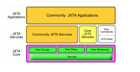

2、 JXTA的软件结构分为以下三层(如图1所示)
(1)核心层(JXTA Core):它包含了服务所需要的核心功能,这一层封装了最根本的东西,包括Peer、对等组、Peer发现、Peer通信、Peer监视和相关的安全原语。
(2)服务层(JXTA Service):它提供了访问JXTA协议的接口,这一层包括了对于P2P网络不是必需的、但很通用的功能,如查找、共享、索引、代码缓存和内容缓存的机制。
(3)应用层(JXTA Application):它使用服务来访问JXTA网络和JXTA提供的功能。这一层包括了应用JXTA服务卡发出来的完整的P2P应用程序,例如myJXTA ,JXTA-CAD等应用程序。

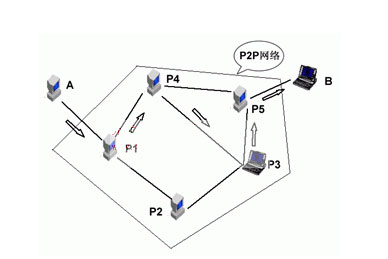

本系统是一个建立在基于JXTA的P2P网络之上的即时通信软件,它的功能类似于我们目前常常用到的即时通信软件,如OICQ、ICQ和MSN等。即时通信系统分为发送(sender)、中继转发(transfer)和接收(receiver)三部分。当transfer启动时加入P2P网络,并且在P2P网络中发布提供即时通信服务的通告。Sender加入P2P网络,通过查找P2P网络通告寻找提供服务的transfer,选择transfer形成P2P网络通道。Sender在这个通道基础上建立与目的端的SOCKET连接,将信息传递到receiver。传递的信息是用XML形式封装的字节数组,数据被保存在XML文件中,由transfer解析出数据。通过通道中的各个transfer对信息进行加密及解密操作,实现sender和receiver之间的通信。当用户运行该软件时,会出现登陆界面,如图2所示,如果用户是第一次运行该程序,并没有任何默认的设置,JXTA会弹出JXTA GUI 配置实用程序让你进行一些强制的和可选的设置。当用户输入正确的用户名和密码之后,就会加入JXTA网络,并启动本机的JXTA服务,成为JXTA网络中的一个Peer。
图2系统通信过程示意图如图2所示,A、B、P1、P2……P5都是存在于基于JXTA的P2P网络中的Peer,其中的A希望与B建立连接进行通信,而B收到A发出的Advertisement并对其进行验证,当验证通过,则A与B之间建立Pipe,进行消息的传递。
