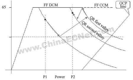

TEA1532有一项特殊的功能就是谷底锁定特性,在大多数操作环境下,它能锁定功率晶体管导通在准谐振波形中的特定谷底(谷底1、 2、 3 等)。这不仅降低了开关损耗,也 阻止了由于变压器电流调制在变压器中产生的可闻噪音,尤其当采用低质量胶合芯的低成本变压器时更是如此。
如图1所示,利用不同的谷底开通功率MOSFET,可以在各种工作频率下提供给定的功率。OCP线代表了过电流保护界限,在线的右边不可能工作。如果负载增加较慢,电路将继续在同一谷底中转换,直至到达过电流保护界限点。然后,TEA1532 将重新设定谷底计数器并探寻新的工作模式,采用序号较低的一条谷底及相应的新的开关频率和峰值电流。在此过程中,输出电压并不发生改变。
图1 针对所给功率,TEA1532能根据所选择的谷底序号,在一个以上的开关频率上工作。当对给定谷底的工作点达到最小开关频率或过电流保护(OCP)线,控制器自动转换到下一条最低序号的谷底。

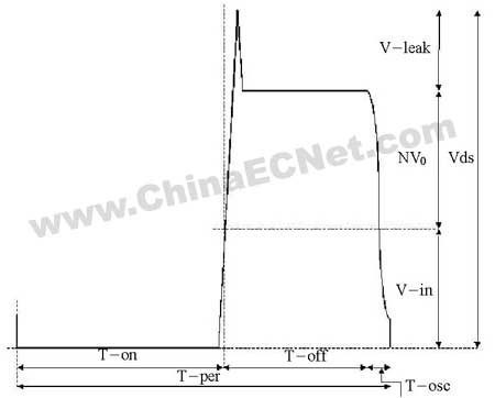

变压器的初级侧线圈电感由最小输入电压下所达到的最大输出功率决定。在这样的前提下,适配器必须在接近最大频率和峰值电流的情况下工作,这意味着 TEA1532要在消磁后第一个振荡谷底处开启功率 MOSFET。为了计算所需的初级侧线圈电感,就必须确定振荡周期,它由 T-on + T-off + T-osc构成,详见图3。
图3 首个谷底开关条件(最小输入电压、最大输出负载)
由于 TEA1532在这些条件下的谷底检测的频率上限为700KHz,所以决定在功率MOSFET漏极上加一电容,使之与变压器初级侧线圈电感在450 KHz谐振。这样不仅提供了充足的设计余量而且限制了漏极上的 dV/dt 。 T-osc 因而设置在 1.11 s。最大的T-on由最大开关频率的最小值(50KHz)下的最大占空比决定,而最大占空比由匝数比(5)、初级侧线圈上的最小直流电压 (77V)、 输出电压 (20V) 和次级整流二极管的正向电压降(0.5V)决定。 在以上情况下,最大占空比为 0.57,对应的最大 T-on 时间为 10.7 s。
