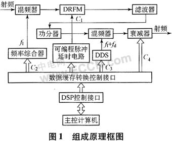

测试系统包括以下几部分:
a) 系统通过天线接受雷达信号,经混频成中频后,通过DRFM采集中频雷达脉冲信号,并把采集数据存储在存储器中供读取。
b) DSP根据主控计算机提供的命令和干扰参数,实时计算每一个更新时刻计算出相应的目标时延和多谱勒频移,并把数据存入相应的锁存器中。
c) 可编程脉冲延时电路根据DSP提供的参数,对雷达视频脉冲进行相应的延时,产生DRFM的数据释放信号,控制DRFM的D/A转换器工作,产生中频脉冲信号,从而实现距离拖引干扰。
d) DDS(直接数字频率合成器)模块根据DSP提供的参数,产生相应的多普勒频移信号,经混频电路处理后,实现速度拖引干扰或目标速度模拟。
e) 根据假目标的运动轨迹,DSP实时计算出假目标的距离引起的功率衰减,控制输出电调衰减器,实现假目标的距离欺骗。
目标模拟与欺骗干扰系统组成框图如图1所示。

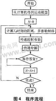

下面以两个通道(一个通道用做模拟目标,另一个通道用做相应的欺骗干扰)为例介绍通道问同步的实现。将模拟目标的运动参数下载到主模拟通道,而作欺骗干扰的通道,计算机需要将目标参数和干扰参数一起下载,DSP计算时,以接收到的雷达视频脉冲为参考值,计算出干扰更新时刻的距离和速度。由于这样起始点的时刻未知,每个DSP独自更新,将难以保证欺骗干扰和模拟目标时间的一致性,可以采取以主通道DSP为主,更新数据时发出中断信号,另一个接收到更新中断后更新数据,为了保证各数据更新的同时性,采取两次锁存,接收到的雷达视频脉冲产生同步脉冲对数据进行锁存。程序流程如图4所示。
