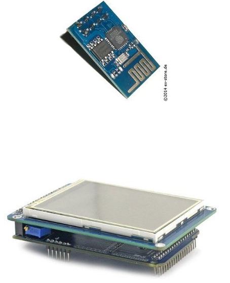

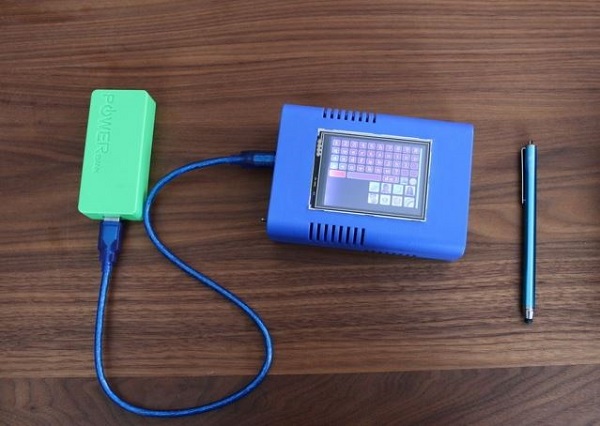

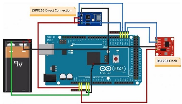

第一步:连接硬件
由于屏幕和外壳占据了Mega 2560的所有接口,所以我不得不在Mega开发板两边又焊接了几个接口,虽然看起来丑了点,但至少管用了。这样我们准备的 DS1703和ESP8266模块,甚至电池都可以顺利连接了。
说到ESP8266 WiFi模块,这次我算是走了狗屎运,连接时我直接将ESP8266模块的RX和TX接口连上了Mega开发板上的TX和RX接口,幸运的是,它居然运行无误。其实这不是正确的连接方法,我推荐你们还是参考下下面这个网页的连接方法吧:
随后你就可以将触摸屏连上Mega开发板并套上保护壳了。对了,别忘了插入准备好的SD卡。

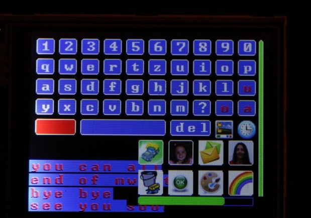

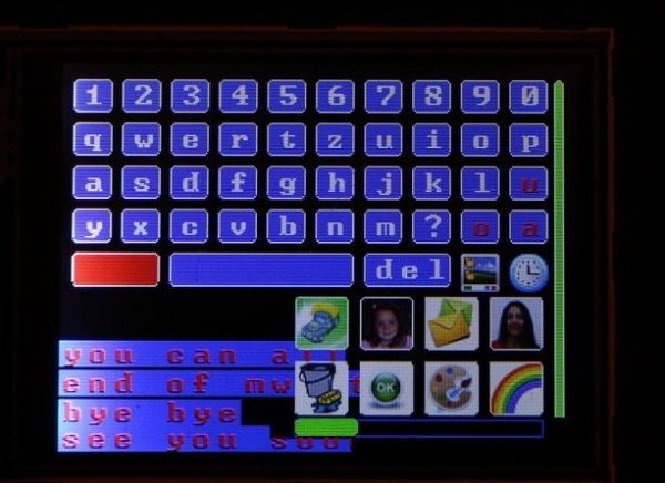

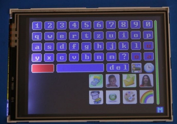

下载了Sketch之后记得先阅读详细步骤并做出正确的配置调整。如果一切运行正常,在加载了Sketch之后,你就会看到主界面,上面会显示键盘,一些图标和WiFi状态栏(绿色为已连接,红色则为断开)。

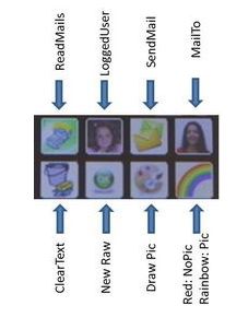

更换用户时,你只需点击Logged User图标并选择要使用的用户就好。登陆的用户可以发送邮件或阅读收到的邮件,每个用户在SD卡的根目录上都会有自己专用的信箱文档,你的邮件和邮件中的附图都会保存在这里。未来,我想让该设备能定期扫描邮箱并下载邮件供用户阅读。
设定邮件发送人和收件人
选择好用户后,HTTP Get请求就会记录用户的相关信息,随后便会在服务器上生成用户的邮件地址。
想要改变收件人,只需点击Mail To图标并在其中进行选择就好。与上一步相同,设备会记录收件人的相关信息,然后通过PHP转换出正确的邮件地址。

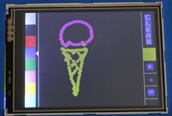

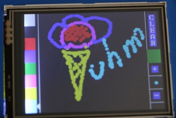

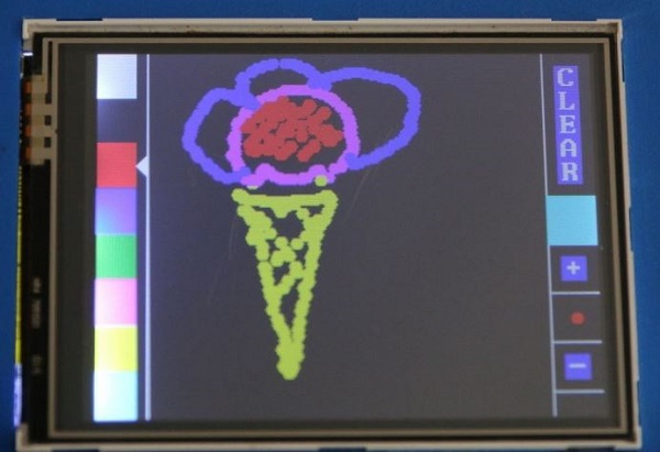

第四步:使用应用程序:涂鸦
想要画画,点击彩虹图标就行,该图标在作画前是红色的。
所有的画作都会保存在SD卡上,用户可以找到它们并将其添加到邮件中。
由于HTTP 1.0的限制,你无法采用二进制发送图片,所以孩子的涂鸦会转换成一种特有格式并保存在一个文本文档中,发送后服务器便会将其重新转换为图片。
为了避免发送的图片体积过于庞大,在屏幕中央右侧还会显示一个彩色图标,它会根据图片的大小不断变色。如果该图标变红,就说明图片体积已达上限,自此SD卡就不会继续记录信息了。最大图片体积为3K,这对孩子的涂鸦来说绝对足够了。
彩色图标还会充当确认键,画图完成时你需要点击它进行确认。随后彩虹图标就会显现出来,这时你就可以将图片添加进邮件了。如果你暂时不想发送,该图片会被保存在SD中,随后你可以通过图片浏览器回看这些图片。
第五步:使用应用程序:发送邮件
发邮件也很简单,只要点击信封图标,就可以发出一封邮件(原始邮件是HTTP Get请求,随后会转换为可读邮件)。如果系统工作正常,发送状态栏会呈绿色,若WiFi连接出现问题,状态栏则会变成红色。
HTTP Get请求包含了许多服务器端的邮件信息,包括用户的姓名和收件人的姓名。而PHP脚本则会收到一条包含请求和配置值的信息。当然,我们必须在PHP脚本上传到服务器前搞定这些设置,这样邮件系统才能正常工作。

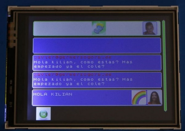

第六步:使用应用程序:接收邮件

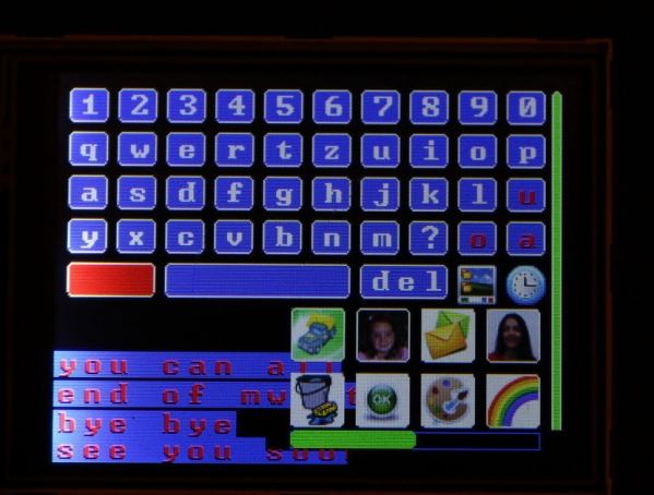

想阅读邮件的话,你需要点击卡车图标,这样就能进入邮件界面了。不过屏幕上只会显示最近的四封邮件,所有收到的邮件都保存在邮箱文档里。该设备无法读取采用HTML代码的邮件,所以在正式使用前我推荐你先在PC上做下测试,将设定改为“仅文本”。
想要看看是否收到了新邮件?很简单,只需点击主界面上部的卡车图标就好。只要用户在两分钟内没有活动,系统就会自动检查并下载新邮件。在整个过程中,开发板会发送一个HTTP Get请求,随后PHP脚本便会开始检查新邮件,所有新邮件都会以较为简单的格式回传到Arduino开发板。如果收到了新邮件,界面右下方就会出现一个蓝色的M图标来提醒你。
在邮件域中,标准文本呈白色,发送人地址则为红色。为了保证发送域包含一个已知人的标识符,屏幕上会显示发送人的头像。
如果邮件内含有图片,那么收到的邮件会包含图片的名字,Arduino会通过HTTP Get再次向服务器发起请求,这时设备就会开始新的下载,你就能看到原始的全像素图片了。此外,你可以通过接收状态栏来了解下载的状态。
如果邮件内含有图片,你会在邮件域的右边看到一片彩虹,点击它就能打开图片。

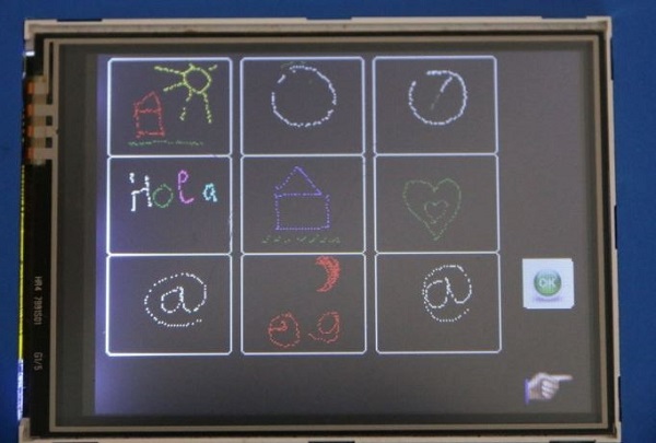

第七步:使用应用程序:图片浏览器
用户的所有画作都会存储在SD卡上,只要点击时钟图标左边的图标就可进入图片浏览模式,图片浏览器中的图片会按名字呈九宫格排列。
想要看原始大小的图片,你只需点击它就行。看完之后,随便点击以下图片就能回到刚刚的浏览界面。
如上图所示,手型图标可以让你进入下一页。
确认图标则可以让你回到主界面。

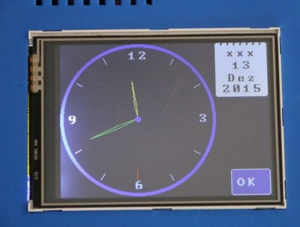

第八步:时钟界面
想要激活该设备的时钟功能,你需要先对你的DS1307时钟模块进行设置。只需加载下列Arduino Sketch并调好时间就行(记得用unix格式):
