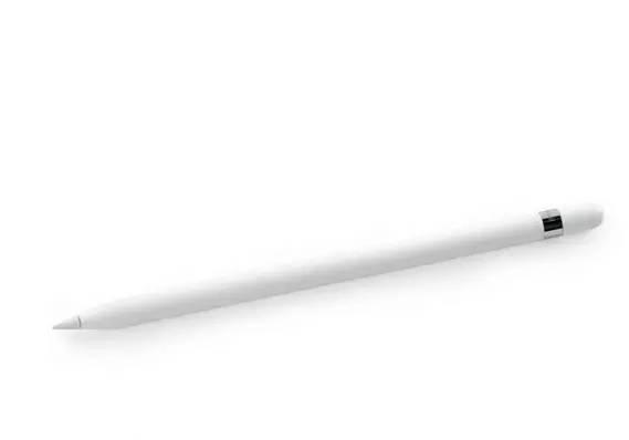

        iPad Pro 设计之初,就是一款为专业人士准备的产品,Apple Pencil 的诞生也是如此。Apple Pencil 不仅仅是触控笔,它还是绘画工具,而且不会取代手指。那么 Apple Pencil 究竟有什么特别?国外知名拆解网站 iFixit 为大家带来了 Apple Pencil 的详尽拆解。
对于 Apple Pencil 的配置,苹果一直保持沉默,我们所知道的是:
蓝牙4.1
扫描速度是手指输入的两倍
电池续航12小时
长度175毫米,直接那个8.9毫米
Lightning 连接器,用于充电

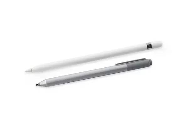

下面这张图是 Apple Pencil 与微软 SurfacePen 对比

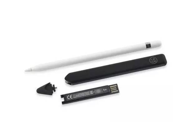

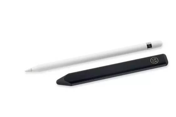

下面这张图是 53 发布的 iPad Pencil 与苹果的 Apple Pencil 对比
53 的 Pencil 电池可以轻松被取出

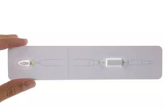

在 Apple Pencil 的包装内,有额外赠送的鼻头以及 Lightning 适配器

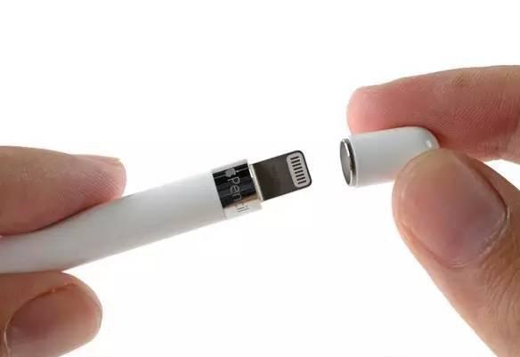

Lightning 接头的小帽子有磁力,不过相信很多人还是会丢掉

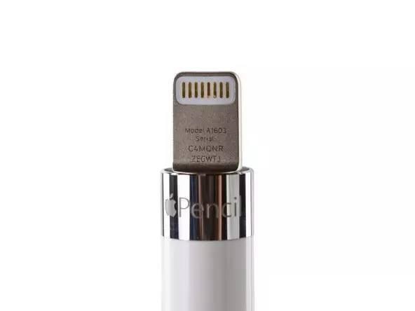

Apple Pencil 拥有全新的模具型号 A1603

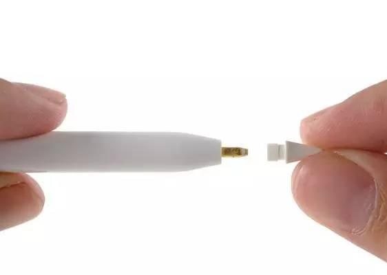

Apple Pencil 的笔尖可以轻松的被取下

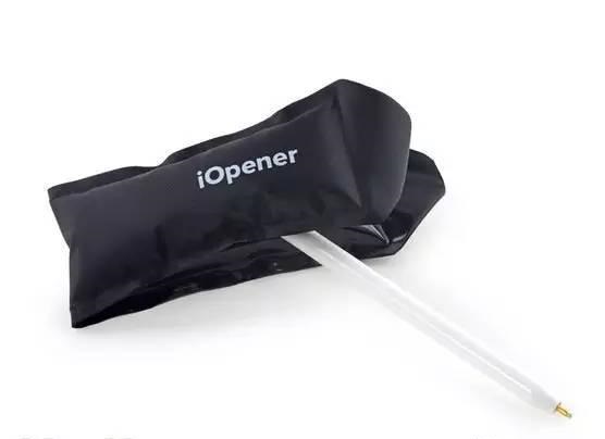

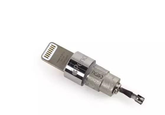

将 Lightning 接头 进行加热,并取出
这就是 Apple Pencil 的 Lightning 连接器

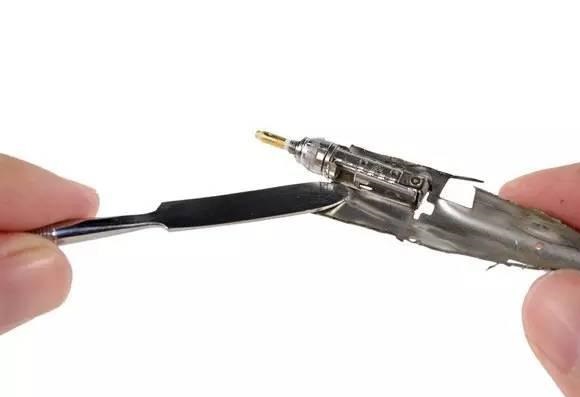

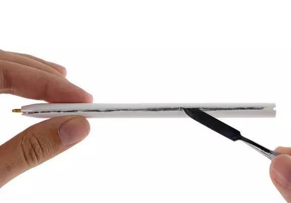

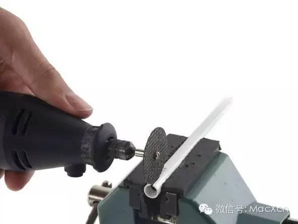

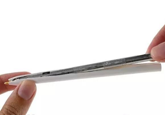

对于 Apple Pencil 的机身,需要使用切割器缓慢割开

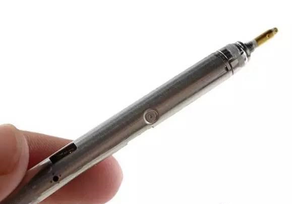

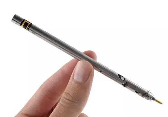

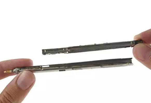

塑料外壳下是金属机身

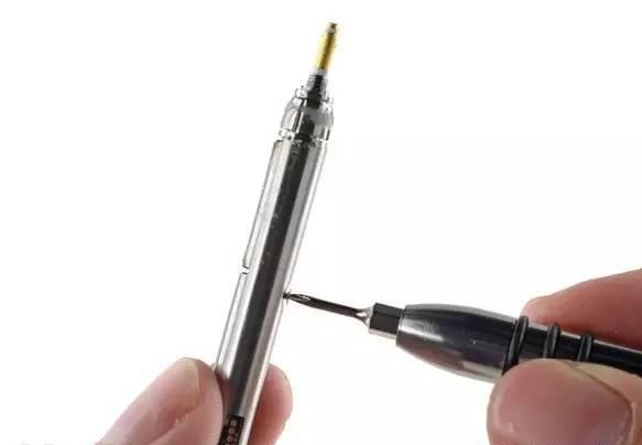

金属机身上有三点螺丝,与 Apple Watch 上的很相似
经过继续的切割,终于将金属外壳拆下

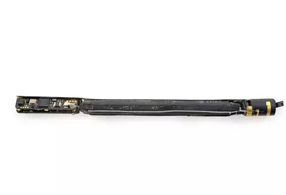

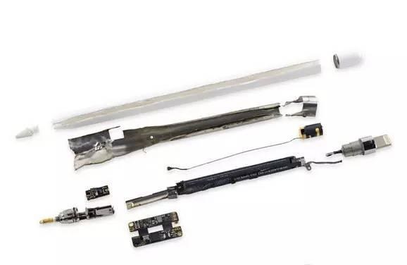

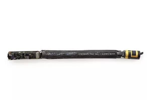

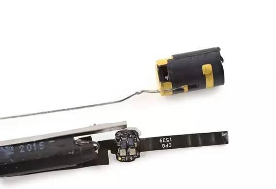

Apple Pencil 的内部是小巧的主板、电池以及天线
电池参数为 3.82V,0.329Wh ,是 iPhone 6s 电池容量的5%。微软 Surface Pen 采用可以更换的 AAAA 电池
在黑色和金色的包裹下,是 Apple Pencil 的天线

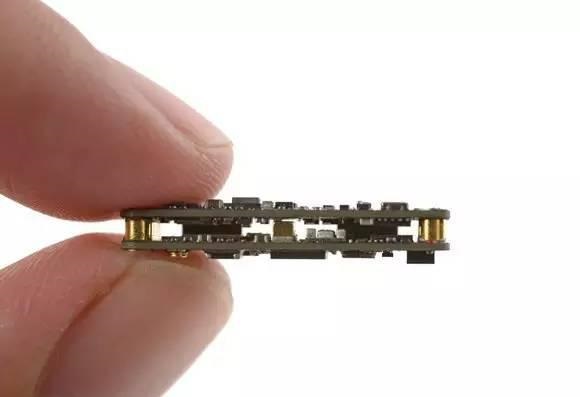

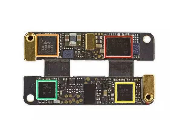

Apple Pencil 的主板进行了对折,有效的利用了 Apple Pencil 的内部空间
主板的重量只有1克,上面的芯片包括:
红色:意法半导体(ST Microelectronics) STML151UCY6 超低能耗 32-bit RISC ARM Cortex-M3 MCU
橙色:意法半导体(ST Microelectronics) AS5C Y533(曾经出现在2015款 Apple TV 中)
黄色:L05286 QS4 VG Z SGP 528
绿色:EWX 01129
紫色:Cambridge Silicon Radio(高通)CSR1012A05 蓝牙智能 IC

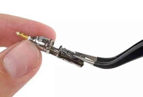

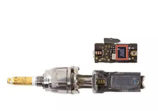

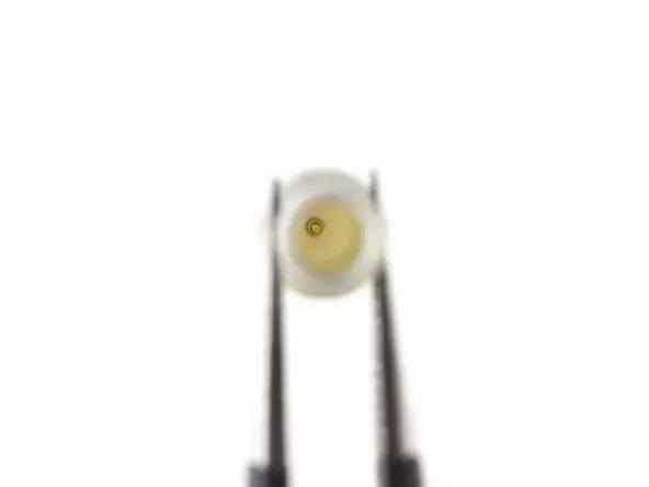

将笔尖拆下后,发现了最小的主板,上面的芯片只有 8529043 343S0008-A1
拆解完毕,Apple Pencil 的可维修性为1分,笔尖如果磨损坏,可以进行更换。不过,其余部分如果损坏,智能重新更换。塑料和金属包裹的主板只有切开外壳才能看到。电池部分也同样无法更换。
