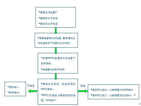

首先确认PPTC的阻值上限R1max。图1为PPTC阻值上限R1max的计算流程。

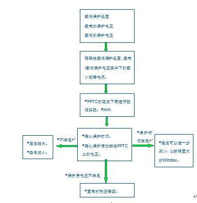

其次确认PPTC阻值下限Rmin。图2为PPTC阻值下限Rmin的计算流程。
