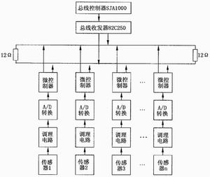

随着自动化程度的提高和信息的网络化进程, 所需要的测控点和测控参量越来越多, 使得一个自动控制系统日益庞大而复杂。对于一个系统来说, 需要的传感器数目成倍增加。为了使各智能仪表与上位机能实时、高速、准确地通信, 选择较理想的现场总线则是很关键的。现场总线是开放型控制系统, 是用于现场总线仪表与控制室之间的一种全数字化、串行、双向、多站的通讯网络 。CAN 是其中很有发展前景的一种现场总线。在网络化的系统中, 每只传感器作为一个智能节点挂接在CAN 总线上, 整个系统如图1所示。

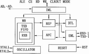

如图2 所示, SJAl000从逻辑上可分为7 个部分:
a) IML (接口管理逻辑) IML 用于解释来自CPU 的命令, 分配信息缓冲区并向CPU 提供中断及状态信息;
b) 发送缓冲区TXB  13 字节长存储器, 外部CPU 将要发送的信息写入此缓冲区;
c) 接收缓冲区RXB  接收缓冲区为64 字节的CPU 接收信息的FIFO 寄存器;
d) 接收过滤器ACF  对接收到的信息ID 与ACF 内容相比较以决定是否接收信息;
e) 位流处理器BSP  用来控制发送、接收缓冲区及CAN 总线的数据流;
f) 定时逻辑BTL  用于控制CAN 总线上数据的传输速率与同步;
g) 错误管理逻辑EML  按CAN 协议进行错误管理。

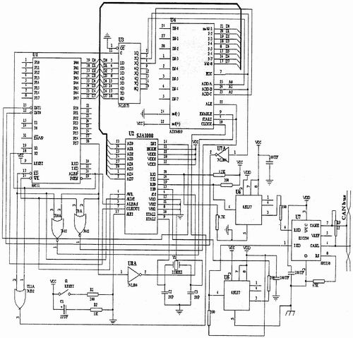

以一路信号采集为例。图3 是CAN 控制器和收发器与单片机及ADC0809 的接口电路图。CAN 控制器采用PHILIPS SJA1000 , 单片机采用89C51 , 主要完成信号的采集和对信号的预处理, 并把经过处理的数据传给上位机。82C250 是CAN 控制器SJA1000 与CAN 物理总线的接口器件, 它驱动总线差动接收或发送。考虑到现场有各种各样的干扰, 在CAN 控制器和驱动器之间加了高速光耦隔离器件(6N137) 。由于CAN 控制器和反馈控制器内部都有自己的时钟产生电路, 为了使两者协调, 外加的晶振在CAN 控制器上作为整个系统的时钟, 且将CAN 控制器的时钟输出作为微控制器的时钟输入; SJAl000 的中断输出接至CPU 的INT1 端; 通过中断方式实现单片机与CAN 控制器的通信; 同时为了使CAN 控制器和微控制器能同时可靠复位, 外加了手动复位电路。另外, 由于ADC0809 转换器具有三态输出锁存功能, 可以直接与89C51 的总线相连, 在系统中把ADC0809 转换器当作外部RAM单元对待。

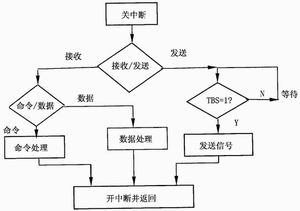

智能传感器作为一个节点的软件设计主要包括两部分: 一部分为初始化单片机和SJAl000 , 另一部分为节点实际要完成的数据采集和对执行机构的控制功能。对CAN 控制器的初始化, 对各个寄存器分别写入不同的内容, 其中CAN 控制器与单片机之间采用中断方式通信。其流程如图4 所示。
图4  中断流程图
