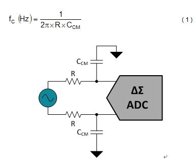

最简单的抗混叠滤波器是一个单极、低通滤波器,如图2所示,它使用一个串联电阻器 (R) 和共模电容器 (CCM)。设计这个滤波器的第一步就是选择所需的截止频率,fC。在fC上,滤波器的响应滚降至-3dB,并且在频率域范围内继续以-20dB/十倍频的速度减少。
选择一个比ADC调制器采样频率,fMOD,至少低十倍频的截止频率,其目的在于,在这些频率上以10倍或更高倍数打压带外噪声。对于增加的衰减,通过增加R和CCM 的值来进一步减少截止频率。我在上一篇文章中提到过,你的数字抽取滤波器的用途就是提供帮助,所以就没有必要在所需信号带宽之后立即设定你的抗混叠滤波器截止频率。
方程式1计算出单极、低通滤波器的截止频率为-3dB:
图2.ADC输入上的单极、低通滤波器

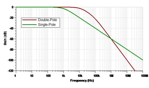

图3中显示的是,设计用于ADC的单极和双极滤波器的响应;这个ADC在fMOD = 1MHz上对输入进行采样。双极滤波器扁平通带向外扩展至大约20kHz,并且仍然能够在1MHz上实现-60dB的衰减。
图3.单极和双极低通滤波器的频率响应

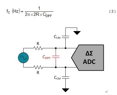

对于需要高CMR的应用,如图4中所示,可以考虑添加一个差分滤波器,以便为2个共模滤波器提供补充。通过将差分电容器CDIFF 增加到比CCM大10倍,将差分截止频率设定为比共模截止频率低10倍频。这样可以减轻由共模组件不匹配所引入的误差,并且生成一个更加灵敏的总体滤波器响应。方程式3计算出差分低通滤波器的截止频率。需要注意的是,分母中有一个额外的因子2。
图4.添加了一个差分滤波器的共模滤波器
