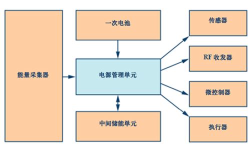

能量采集系统设置
显然,能量采集系统中最重要的就是采集器了,而最常见的是太阳能电池。采集器产生的电能需转换为有用的电压电流,才能为系统供电,或者为超级电容和电池等中间储能设备充电。系统上电后,需针对电子设备产生正确的电压。图1显示了能满足各种不同任务需要的电源管理单元。使输入阻抗匹配,以便最大程度采集能量、为中间储能设备充电、从传统一次电池转移电能、为系统生成正确的输出电压以及监控电流流动和电压,从而形成一个可靠的系统。所有这些任务都必须在极低的电源功率条件下实现,以便系统能够采用小型采集器或传感器。这些功能高度集成在DC-DC转换器中,有助于降低这类任务所需的电能。
图1中的系统显示了一个用于无线环境传感器的典型能量采集系统。这些传感器通常用来检测温度、湿度或各种气体,比如二氧化碳。能量采集还有很多其它应用。无线占位传感器或工业监控(比如资产追踪和机器监控)中的安全与安保方面属于工业应用。
能量采集还用于消费电子设备中,比如便携式设备和可穿戴设备。在家庭医疗保健应用中,无线病人监护需要在无电池的情况下使用,或者延长电池寿命。
能量采集是目前非常流行的一个话题。很多工程师都必须评估能量采集解决方案是否能代替或补充现有的能源解决方案。这类系统目前如此受欢迎的原因是我们最终达到了一个均衡点,即从相对成本较低且尺寸较小的采集器获得的能量足以为极低功耗微控制器和RF电路供电。过去数年内,电子产品的更新换代和能耗都有了进步,因此5到10年前不可行的很多应用现在都得以实现,且经济实惠。

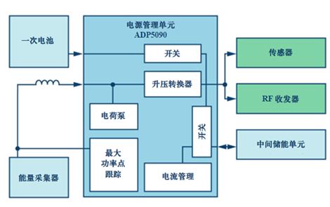

图3. 适合能量采集应用的电源管理器件功能框图

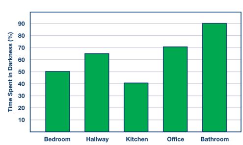

图3显示了适合能量采集应用的现代电源管理器件的功能框图。它包含启动电路,该电路带电荷泵,使输入端上的启动电压为380 mV。系统运行后,ADP5090的内部电路由ADP5090的输出电压供电。它也是为能量采集系统负载供电的节点。当节点高于1.9 V时,输入电压可下降至80 mV,但依然可采集能量。这对于那些在非最优情况下花了很多时间的系统而言非常有用,比如采用太阳能电池供电的室内传感器。太阳能电池在早上和晚上受到的光照可能很少,进而产生的电能也非常少。在这些时间内采集一定能量有利于给定时间段内的总功率预算。ADP5090具有低静态电流特性,因而从另一方面改善了这类情况。需注意的是,其功耗仅为260 nA。图4显示了一个典型的实际应用。该曲线显示了住宅楼内的不同位置,以及采用太阳能电池的传感器处于黑暗中的典型时间。当然,这只是一个典型案例。传感器接收的光量取决于房子的结构,包括窗户数量、在用的电灯数量以及传感器的确切位置。此外,一年中的季节和房子的位置也会影响这类图形。重点在于,在这种变化较大的照明条件下,ADP5090的低功耗特性对总功率预算极为有帮助,尤其是那些大部分时间都处于黑暗中的场所。
图4. 不同住宅楼位置的传感器处于黑暗中的典型时间

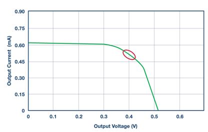

太阳能电池的电流和电压表现如图5所示。在开环条件下,没有电流流过时,所提供的电压达到最大值。然后,随着电流流动,电压开始下降。在极高的电流下,电压下降得非常快。在曲线的中部形成了一个膝盖形状,它就是峰值功率点。在该点处,电压依然相对较高,但吸取了较多电流。为了在最大峰值功率点处工作,我们需要跟踪这一点。仅设置一个我们所描绘的固定电流值是无法工作的,因为图5中特定太阳能电池的曲线将根据不同的光照条件而发生偏移。如需跟踪MPP(最大峰值功率点),则ADP5090停止在输入端传导电流并在不加载 太阳能电池电压的情况下检查该电压,然后设置下一个16秒的MPP。经过此时间周期之后,再次执行开环检查。16秒是个良好的折衷点,既远离MPP漂移,又不会过于频繁地中断采集操作。

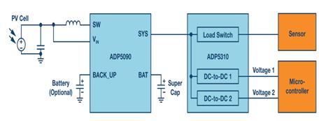

图6显示了一个完整的能量采集功率级,不仅包含主ADP5090 MPPT能量采集IC,还带有一个备用IC,即ADP5310。它是一款DC-DC转换器,可以非常高效地产生两路输出电压。在100 μA输出电流时,其效率接近90%。此外,ADP5310还集成了一个负载开关。此负载开关可用来关闭那些持续消耗能量的负载,哪怕这些负载并未使用。
ADP5310降压转换器支持的输入电压最高达15 V。因此,这款器件可以直接用于交流电压生成器,比如压电类或电磁类发生器。只需一个桥式整流器,输出电压便可直接馈入ADP5310。
