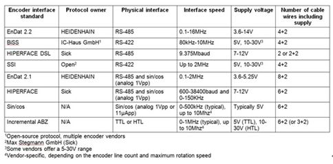

具有模拟与数字混合型通信接口或纯数字通信接口的编码器通常拥有供应商特定的电源电压范围。表1是广泛使用的编码器标准的概览。
表1:位置编码器接口标准和电源电压

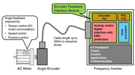

当用接口把这些编码器中的任何一个连接到用于闭环控制的变频器时,该位置接口模块均包含以下功能块,如图2所示:
·物理模拟或数字接口。
·符合IEC 61800-3标准的电磁兼容(EMC)。
·电源。
·位置解码和/或数字协议主站的信号处理。
图2:工业驱动器/变频器上位置反馈接口模块的简化方框图

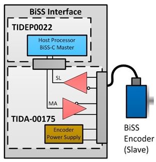

现今的编码器一般采用点对点结构。当把具有RS422或RS485物理层的BiSS数字编码器连接到伺服驱动器时,笔者建议使用以双绞线作为芯线的屏蔽线缆。编码器线缆通常具有六根或八根可用作信号线和电源线的芯线,如图3所示。100米或超过100米的线缆长度并不少见。
图3:BiSS-C点对点结构
图3展示了一种适用于位置或旋转编码器的典型BiSS配置。在点对点配置中,只有一个设备(具有一个或多个传感器)被连接到主站。

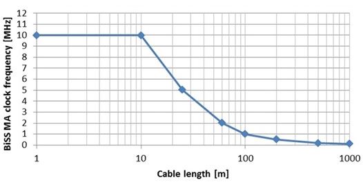

MA时钟频率是可变的。推荐的MA时钟频率取决于线缆长度,如图4中粗略展示的。笔者使用应用手册《BiSS接口AN15:BiSS C主站运行详情》中的表2生成的本图。
图4:推荐的BiSS MA时钟频率与线缆长度
当为BiSS接口的推荐频率进行设计时,10MHz的MA时钟频率将转化为能支持20MBaud的RS422/485收发器。这些是最低要求。使用5V BiSS位置编码器接口TI Designs参考设计进行的测试表明,速度更快的收发器将允许您增加线缆长度,同时仍使用该协议的最高频率,因为该收发器对线缆扭曲的噪声敏感性不强。
