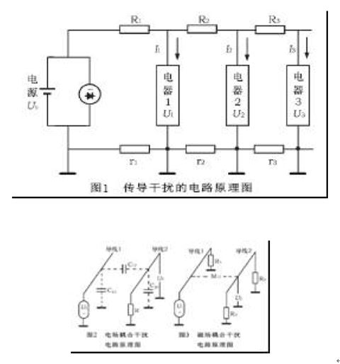

a.传导干扰是通过电路连接的导体传播,共电源线,共搭铁线。图1为传导干扰的电路原理图。
根据电子电工学知识可得各电器的工作电压为:
式中:R——电源线电阻
r——搭铁线电阻;
U——支路电压;
I——支路电流
可见一个电器电流的变化会影响其它电器电压变化,引起干扰。降低电器间相互干扰,必须减小R、r和I。
b.感应干扰由各类电器、导线的交变电磁场引起,下面从电场耦合干扰和磁场耦合干扰来叙述其原理。图2、图3分别表示其电路原理图。
分析图2,则导线2上干扰电压U2为:
式中:C12——两导线间电容
C20——导线2搭铁电容;
R——回路电阻;
U1、I1——导线1的电压、电流。
减小U2,应从降低C12和R或增大C20入手,即增大导线间距离或改变电器导线间介电参数。
磁感应干扰与两回路长度L1、L2,导线间距离b相关。由图3可知
式中:
μ0——真空导磁率;M12——两回路间互感。
降低U2,在于增大b和减小回路面积来减小M12,或减低电压变化率。

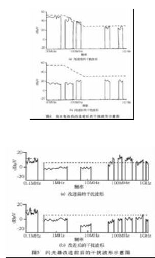

电磁兼容性的仿真计算仅能对电器的电磁性能进行初步粗略的估算,最终改善汽车电器的电磁兼容性须待试验进行验证。下面对2种汽车电器产品采用综合改进措施前后的干扰波形图进行对比。
刮水电动机是直流永磁蜗轮减速电动机,额定功率为60~100W,既是感性负载,又有电刷换向火花的存在,是一个大的干扰源。改善刮水电动机的EMI性能需要改进传统的换向结构,并在刷握近处加滤波处理。图4是改进前后的干扰波形图。
用无刷直流电动机做刮水电动机,采用霍尔元件做位置传感器,脉宽调制(PWM)变频调速,在扫频仪上可以看到3~18次的高次谐波干扰。
作为信号装置的闪光器是典型触点继电器式的器件,触点处于频繁火花通断工作。相连的线束上产生的传导干扰,又引起较大的辐射干扰。改善EMC的措施是在线束上加套的铁氧体磁环,和闪光器出线处连接的0.1μF电容构成低通滤波器,抑制了传导干扰,射频干扰也得到大幅度衰减(尤其是50~100MHz段)。图5为12V/20A的闪光器改进前后干扰波形。
