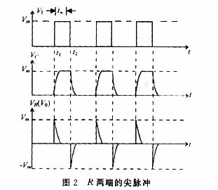

如图1所示,电阻R和电容C串联后接入输入信号VI,由电阻R输出信号VO,当RC 数值与输入方波宽度tW之间满足:RC
在t=t1时,VI由0→Vm,因电容上电压不能突变(来不及充电,相当于短 路,VC=0),输入电压VI全降在电阻R上,即VO=VR=VI=V m 。随后(t》t1),电容C的电压按指数规律快速充电上升,输出电压随之按指数规 律下降(因VO=VI-VC=Vm-VC),经过大约3τ(τ=R × C)时,VCVm,VO0,τ(RC)的值愈小,此过程愈快,输出正 脉冲愈窄。
t=t2时,VI由Vm→0,相当于输入端被短路,电容原先充有左正右负的电压V m开始按指数规律经电阻R放电,刚开始,电容C来不及放电,他的左端(正电)接地 ,所以VO=-Vm,之后VO随电容的放电也按指数规律减小,同样经过大 约3τ后,放电完毕,输出一个负脉冲。
只要脉冲宽度tW>(5~10)τ,在tW时间内,电容C已完成充电或放电(约需3 τ),输出端就能输出正负尖脉冲,才能成为微分电路,因而电路的充放电时间常数τ必须 满足:τ>tW,他将变成一个RC耦合电路。输 出波形与输入波形一样。如图3所示。

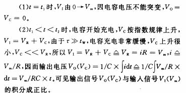

如图5所示,电阻R和电容C串联接入输入信号VI,由电容C输出信号V0,当RC (τ)数值与输入方波宽度tW之间满足:τ》》tW,这种电路称为积分电路。在
电容C两端(输出端)得到锯齿波电压,如图6所示。
(3)t=t2时,VI由Vm→0,相当于输入端被短路,电容原先充有左正右负电 压VI(VI《Vm)经R缓慢放电,VO(VC)按指数规律下降。
这样,输出信号就是锯齿波,近似为三角形波,τ》》tW是本电路必要条件,因为他是 在方波到来期间,电容只是缓慢充电,VC还未上升到Vm时,方波就消失,电容 开始放电,以免电容电压出现一个稳定电压值,而且τ越大,锯齿波越接近三角波。输出波 形是对输入波形积分运算的结果

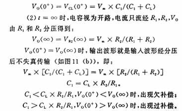

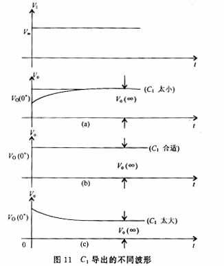

当需要将脉冲信号经电阻分压传到下一级时,由于电路中存在各种形式的电容,如寄生电容 ,他相当于在负载侧接有一负载电容(如图9),当输入一脉冲信号时,因电容CL的 充电,电压不能突变,使输出波形前沿变坏,失真。为此,可在R1两端并接一加速电容 C1,这样组成一个RC脉冲分压器(如图10)。
(1)t=0+时,电容视为短路,电流只流经C1,CL,VO由C1和CL分压得到:
但是,任何信号源都有一定的内阻,以及一些电路的需要,通常采取过补偿的办法,如电视 信号中,为突出传送图像的轮廓,采用勾边电路,就是通过加大C1的取值。
