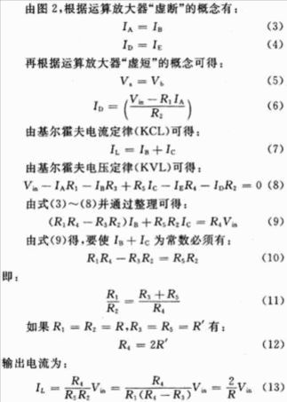

由运算放大器构成压控电流源电路如图2所示,该电路输出负载一端直接接地,所以又叫Howland电流泵。它通过电阻反馈网络构成了闭环控制系统,从而使其输出电流的稳定性好、精度高、输出阻抗低,运算放大器采用低噪声精密运放OP27。
2.1.1 定性分析
在图2的电路中,有2个电阻反馈网络。在输入电压保持不变的条件下,现假设因负载电阻减小而引起输出电流增大,则节点c,d的电压升高,则流过R2,R4的电流ID,IE增大,因R2不变,则节点a的电压升高,根据运算放大器“虚短”的概念,节点b的电压也要升高,在相同输入电压的情况下,此时流过电阻R1的电流减小,再根据运算放大器“虚断”的概念,则流过R3的电流也要减小,而输出电流为流过R3和R5的电流之和,所以此时输出电流减小,通过闭环反馈从而抑制了输出电流的增加,以达到恒流的作用,其恒流过程如下:
当电流增大时的原理与此相同,所以通过闭环反馈抑制了输出电流的变化,以实现恒流的目的。
2.1.2 定量分析
由式(13)可知,输出电流与输入电压成正比。根据小功率BJT参数测试要求,可以取R1,R2为2 kΩ,R3,R5为1 kΩ,则R4取2 kΩ,此处所用电阻均采用千分之一以上的精密电阻。当输入电压Vin为-5~+5 V时,输出电流为-5~+5 mA,在实际测试中也可根据具体的测试情况选取电阻的值,以满足实际测试所需电流的大小。

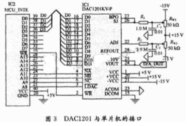

DAC1201的具体应用参见文献[4],根据设计要求,在输出电压-5~+5 V时,其与8位微控制器AT89S52的接口电路如图3所示。其与单片机的接口采用双缓冲方式,第一级缓冲时单片机通过地址线A9,A10,A11并配合WR写信号将12位数据分3次送入DAC1201的数据缓冲区,第二次缓冲时单片机通过A8和WR的配合将12位数据从DAC1201的缓冲区送人DAC寄存器启动D/A转换。

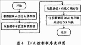

DAC1201的控制程序主要任务是将12位数据分3次送入D/A转换器的数据缓冲区,然后将数据送入DAC寄存器并启动D/A转换。由图3可知NA的地址为F7FFH,NB的地址为FBFFH,NC的地址为FDFFH,LDAC的地址为FEFFH。系统程序采用C语言编写,D/A控制程序流程图如图4所示。

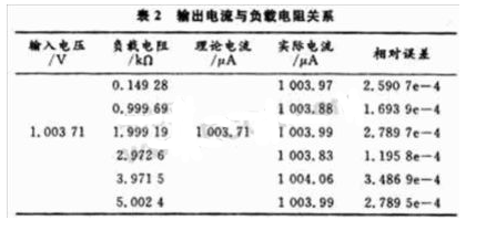

当输入电压为1.003 71 V,改变负载电阻值,考虑到小功率三极管共射放大模式时其输入电阻为几千欧姆,所以使负载电阻的大小从150 Ω到5 kΩ变化时测量输出电流随负载变化的情况,其测试的数据如表2所示。
从表1可以看出输出电流与输入电压成线性关系,输出电流与理论值相比较其相对误差最大为1.881 9e—4。
由表2可知,在负载电阻阻值改变时,输出电流变化很小,与理论计算的电流值比较,其相对误差最大为3.486 9×10-4。
