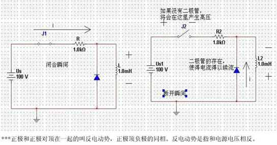

反动电势:
反电动势是指有反抗电流发生改变的趋势而产生电动势,其本质上属于感应电动势。
反动电势的由来:电流的变化引起磁场的变化。根据麦克斯韦的说法,变化磁场的周围会产生电场,电场对其中的电荷会有电场力,电场力是非静电力,产生电动势
当电流是从小增加到大时,产生的反向电动势的方向与原电压方向相同。当电流从大到小时,产生的反向电动势的方向与原电压方向相反。
电弧产生原因:
断开电感电路,电感会产生一个高电压,抵抗断开的电压。这在物理学中称做感生电动势,即反电动势 。所以开关上会产生电弧。
当开关断开后,没有了电流的回路,那么电感中还有存储的能量没有?
---没有吧?开关断开瞬间,由于电感保持电流特性,会产生很大的反动电势,开关处会产生瞬间高压(电弧)。
从能量来说:断开开关,磁场能消失,转化为电场能 看起来就是电感中电流会变小 开关两端电压则会升高。
