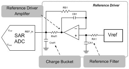

1)电压参考。寻找一款满足整体功耗需求并具有比 ADC 噪声底限低的 1/f(闪烁)噪声的参考。如果主要噪声源是 ADC 本身之外的因素,这就将直接影响整体设计的精度。
2)参考驱动器放大器。参考输入 (REF_in) SAR ADC 包含一个电容式开关网络,可创建电压参考的动态电流需求。这可能需要外部驱动器放大器来解决 ADC 转换之间的稳定性或建立时间问题。
此外,在为应用选择放大器时,还必须在电容负载驱动器、噪声、漂移与功耗中考虑到相互平衡。
3)电容器。即使最好的低噪声参考,也需要一款滤波器将 RMS 噪声降至比 ADC 低得多的水平。设法将噪声成分控制在 ADC RMS 噪声的 1/3 以下。
电荷斗 (Cref1) 的大小取决于:1)从 ADC 参考引脚消耗的平均动态电流;2)ADC 转换之间的固定偏差要求;以及 3)参考驱动器放大器提供的电流总量。
对于高精确度应用而言,该值一般介于 10 至 22μF 之间。
