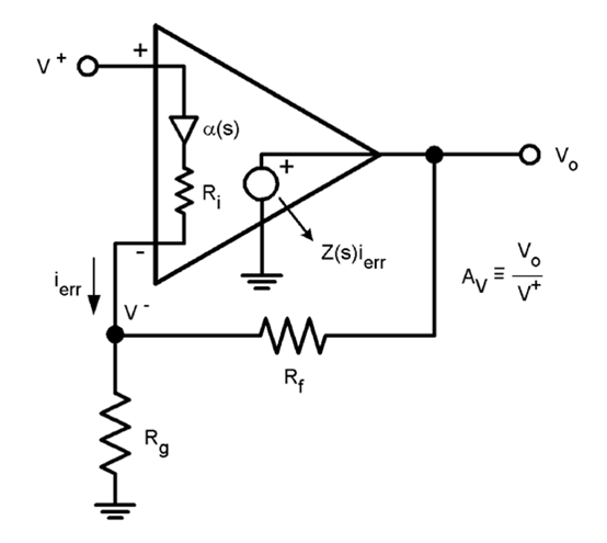

CFB 放大器具有一个高阻抗输入(非反相输入)、一个低阻抗输入(反相输入)以及一个输出低阻抗,如下图所示。注意:为了便于讨论,我会忽略电源引脚及禁用功能。
图 1:CFB 内部组件
只要不加载输入,非反相输入端电压便可看到高输入阻抗。非反相输入端电压在通过缓冲器时会出现在反相输入端。由于缓冲器不太理想,因此它会具有随频率变化的增益 a(s),DC 幅度非常接近 1V/V,通常为 0.996V/V。此外,缓冲器在理想情况下,输出阻抗为 0W。实际上,输出阻抗介于几欧姆到几十欧姆之间。目前我会忽略阻抗的电感分量。
缓冲器的作用有两个:
1) 迫使反相节点电压跟随非反相输入;
2) 提供一个用于疏导误差电流的低阻抗路径。
误差电流通过缓冲器后,会通过高跨阻抗增益级传输至输出端。关闭反馈环路可将误差电流降到几乎等于零,这种方式与电压反馈放大器中将误差电压降至零的方式类似。

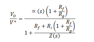

剩下的工作就是写出如下方程并对其进行求解。
是噪声增益,在所示的非反相配置情况下也是信号增益。
环路增益可表示为:
这对于理想的 CFB
来说,是一个非常重要的公式,因为它表明了环路增益与反馈电阻的比例关系,因此反馈电阻可作为 CFB 的主要补偿。事实上,增加反馈电阻及带宽 (BW),不仅会降低反馈电阻,同时还可增大带宽。实际上,不可能将反馈电阻降低到特定值以下,否则放大器会发生振荡。
只要
,带宽就与增益不成比例,而且 CFB 可看作与增益带宽结果无关。实际上,这在
时,对一阶而言是成立。
