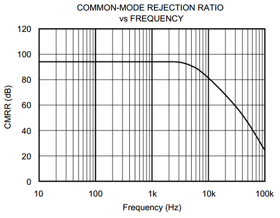

图 1 是低功耗、单电源INA331的 CMRR 与频率的产品说明书比较图,其表现如下所示。
图1:INA331的CMRR 与频率比较
尽管 CMRR 可通过下列公式 1 计算,但公式 2 是 CMRR 的学术定义,其中 Adm是差分增益,Acm是共模增益。

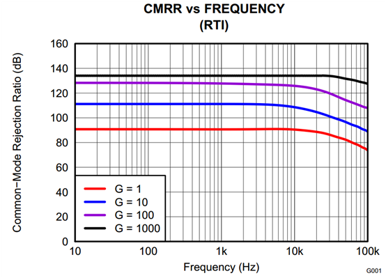

包括 INA 在内的差分放大器不仅要抑制共模信号,而且还要放大差分信号。因此,根据公式 2 可知,增大 Adm将提高 CMRR。36V、低功耗、轨至轨输出 (RRO)INA826具有这种表现,如图 2 所示。
图2:INA826的 CMRR

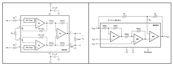

图 3 是器件的简化原理图。它们都有三个运算放大器,差分输入和单端输出,增益使用外部电阻器设置。
图3:INA826(左)与INA331(右)
甚至增益公式(公式 3 和公式 4 所示)看上去也很相似。
检查两个器件的输入与输出级,我们可得出答案。

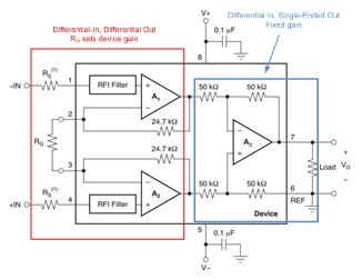

图 4 是INA826的输入 (A1-A2) 与输出 (A3) 级。输出级增益因集成型电阻器而固定,RG决定器件的整体增益。输入级是差分输入,因此 RG可控制器件的差分增益。所以在器件增益发生变化时,CMRR 性能会随之改变。
图4:INA826的简化原理图

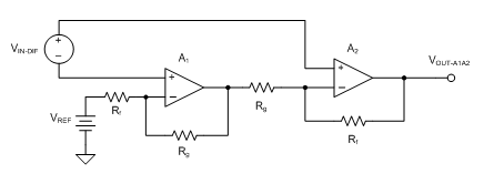

图 6 是重新绘制的INA331输入级 (A1-A2)。公式 5 是图 6 中电路的转换函数。INA331的输入级可执行三种功能。它可将差分输入转换成单端信号,可应用差分增益,并可添加参考电压
该级中的所有电阻器都在器件内部。因此,INA331的差分增益由 Rf与 Rg的比值决定!
图6:INA331输入级,所有电阻器为内部
总之,尽管 R1和 R2可改变INA331的增益,但它们无法改变差分增益。输入级的集成型电阻器决定着差分增益。这就是为什么器件 CMRR 不随增益变化而变化的原因所在!
