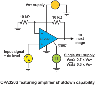

下图显示的是包含关断功能的OPA320S。
那么,这个关断/启用引脚具体应该做什么呢?
通常,关断引脚的目的是关断放大器功能并降低其功耗。在运算放大器关断时,它就进入非工作模式,在该模式下静态电流 (Iq) 可降低很多个数量级。
以上所示 OPA320S CMOS 运算放大器支持 1.5mA 典型 Iq,采用 3.3V 电源供电。其工作状态下的功耗为 4.95mW。然而在关断模式下,典型 Iq 降低至 0.1uA,而功耗则降至 330nW,功耗降低比为 15,000:1。
关断/启用引脚可在两个模式间实现轻松切换,我们只需在目标模式所需的引脚上提供正确的电压等级即可。图中给出了使用单个 Vs+ 电源时 OPA320S 的关断/启用电压等级。
