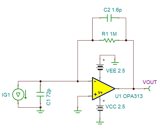

相位裕度是一个稳定性指标,可在环路增益等于 0dB 的位置将放大器环路增益 (AOL* β) 相位与 180 度相比。0 度相位裕度表明负反馈已经变成正反馈,说明系统不稳定。相位裕度可使用第 2 部分(图 1)的电路进行测量,其可中断反馈环路。在 AOL* β 电压幅值等于 0dB 的频率位置可测量 AOL* β 电压的相位(Vout 探针)。
图1:用于评估相位裕度的TINA-TI?仿真原理图

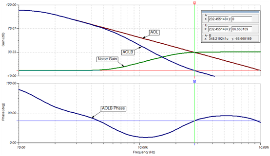

图 2 是在Tina-TI中使用OPA316得到的 ac 传输特征仿真结果。从游标位置我们可以看到在 232.455 kHz 下 AOL* β = 0dB 时,相位裕度为 66.66 度。
图2:用于确定相位裕度的环路增益波特图
重复OPA313的这一分析可得到 31.65 度的相位裕度。从技术上讲,该部分在这一相位裕度下是稳定的,但它不会被视为稳定的设计。如果生产了大量这样的电路,有一些可能会因运算放大器技术参数的容差问题而不稳定。

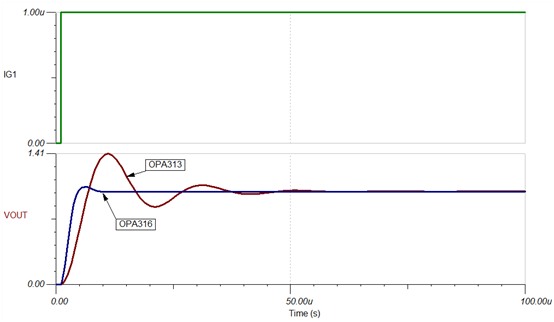

降低的相位裕度还会产生其它影响。例如,它可导致电路阶跃响应中的过冲和振铃问题。为说明这种影响,我使用瞬态仿真在电路输入端应用了 1uA 电流阶跃 (IG1),并测量了趋稳到 0.1% 理想值所需的时间。
图3:将1uA电流阶跃应用到输入端,以仿真阶跃响应
OPA316的阶跃响应不仅表现出最低的过冲,而且还在 13μs 内趋稳至 0.1%。相反,OPA313则在响应过程中表现出显著的过冲和振铃,需要 75μs 才能趋稳到 0.1%。
图4:用于1uA输入电流阶跃(绿)的OPA316(蓝)和OPA313(红)的阶跃响应
