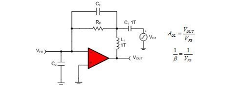

进行基本稳定性分析,我们将获得本步骤背后的逻辑,如果您只想进行计算,可以直接跳到公式 5。图 1 是用于分析的TINA-TI? 电路。反馈环路使用大电感器 (L1) 中断,而电压源则可通过大电容器 (C1) AC 耦合至该环路。该环路在运算放大器输出端中断,以便输入电容的效果包含在分析中。我们可执行 AC 传输特性,并使用后处理器生成开环增益 (AOL) 和噪声增益 (1/β) 曲线(图 2)。
图1:中断互阻抗放大器的反馈并生成AOL和1/β曲线
图2:典型互阻抗放大器电路的AOL和1/β曲线图
