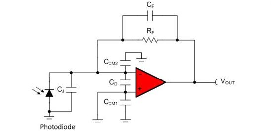

在图 2 中,重画了图 1 的电路,以显示光电二极管的接点电容 (CJ) 以及放大器的差分 (CD) 及共模(CCM1、CCM2)输入电容。这些值通常在运算放大器和光电二极管的产品说明书中提供。
图2:显示反相节点电容的互阻抗放大器电路
从本图中可以很明显看到 CJ、CD和 CCM2是并联的,因此反相输入端电容是:
由于非反相端接地,因此 CCM1不会增加输入电容。这时候 CD和 CCM2可能还不知道,因为我们还没有选择特定的运算放大器。我经常将 10pF 作为其相加过后的合理估计值。随后可用确切值来替代,以确定特定运算放大器是否合适。
