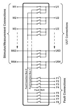

Pickering的故障注入模块是用于仿真模拟对于安全性的要求比较高的系统中常见的故障类型。它们可以用来模拟开路短路的故障,和一些常见的与其他的信号线或者是电源/地线之间的短路。但是在选择的时候,需要看具体的应用,因为有一些应用中需要的切换电流或者是电压有比较高的要求,特别是一些比较特殊的应用,这就需要从元器件层面去做必要的权衡。下图是Pickering的故障注入模块的图示:
4. 模块组合-故障注入模块与数字I/O模块
为了将电源和地线连接到路径中,用户可以用数字I/O模块来实现,并且还可以为开关提供限流保护。可以使用数字I/O模块来将故障注入的切换变换为冷切换,冷切换对于开关的寿命的没有太大的影响。
故障注入的经典的结构图如上面的图示所示,这里面已经集成了多种可能的故障信号源的接口,有一个或者是多个故障信号源可以是电源(电池)或者是地线。当使用数字I/O卡来进行中间部分的连接后,就可以起到一个限流的作用。
