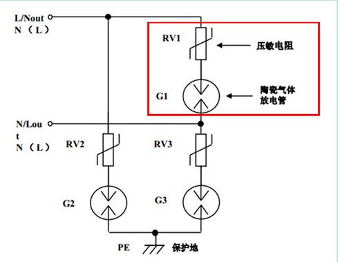

压敏电阻与放电管的另一种组合是串联:
压敏电阻具有较大的寄生电容,当它应用于交流电源系统的保护时,往往会在正常运行状态下产生数值可观的泄漏电流。例如一个寄生电容为2nF的压敏电阻安装在220V,50hz的交流电源系统中,其泄漏电流可达0.14mA(有效值),这样大的泄漏电流往往会对系统的正常运行产生影响。将压敏电阻与陶瓷气体放电管串联之后.由于放电管的寄生电容很小.可使整个串联支路的总电容减到几个微法。在这种串联组合支路中.放电管起着一个开关作用.当没有暂态过电压作用时,它能够将压敏电阻与系统隔离开,使压敏电阻中几乎无泄漏电流,这就能降低压敏电阻的参考电压Uima.而不必顾及由此会引起泄漏电流的增大,从而能较为有效地减缓压敏电阻性能的衰退。在暂态过电压作用期间,由于压敏电限的参考电压Uima可选得较低,只要放电管能迅速放电导通,则串联支路能给出比单个压敏电阻更低的钳位电压.在实际应用中。要确定放电管和压敏电限的参数往往不是一件容易的事。
通常,对于交流电源系统的保护来说,放电管的直流放电电压应大于系统的最高运行电压幅值,以便在系统运行电压过零时切断放电管辉光区的续流。选择压敏电阻要能保证切断放电管的电弧区续流。当放电管在电弧区导通时,其两端的电压很低,只有20V左右,可将整个串联支路的残压看成是降在压敏电阻上,由此可以得出一种保守的做法.即将系统的最高运行电压认为是降在压敏电阻上,此时压敏电阻中的电流应小于放电管电弧区续流,以便能在暂态过电压过去以后有效地切断电弧区续流。在大多数情况下.这种电流的临界值可保守地取为50mA左右。
压敏电阻在和陶瓷气体放电管配合用时能降低输出残压、提高通流能力、能延长自身寿命等优点。
