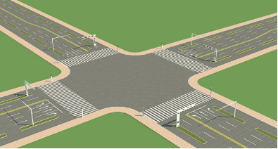

一起了解下红绿灯控制。
交叉路口的红绿灯是通过交通信号机来控制的,交通信号控制机通过变换交叉口交通灯信号的颜色,使得在时间和空间上相冲突的车辆及行人安全、高效的通过交叉口,实现对交通流的合理控制,达到疏导、改善交通流的目的 。控制方式包括:
1、感应控制
根据检测到的交通流数据来实时改变信号绿灯时间。相位至少运行最小绿,若有车通过,则延长一个延长绿时间,在延长绿时间内继续有车到达则继续延长绿灯时间,直至运行到最大绿。通过感应可以实现相位驻留、行人一次过街等特殊功能。
2、自适应感应控制
根据交通流的状况,实时的自动调整信号控制参数以适应交通流变化的控制方式。
3、定周期控制
按照预先设定的控制方案进行相位信号输出。在方案运行期间周期长、绿信比、相序不随道路状况的变化而变化。
4、多时段控制
在不同的时段,交叉口的交通状态也不相同,为了达到较好的控制效果,应设置不同的控制方案。信号机可以将1天24小时分成若干个时段,每个时段运行相应的周期、绿信比方案。
5、……

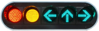

要不怎么说“有事问度娘”,看到这,才恍然红绿灯间隔亮和灭还有如此讲究!不同的时段,红灯时间不同;即使是相同的时段,车流、人流量不同红灯时间也不同。每天静静矗立在路口的交通信号控制柜,如图所示。
交通信号机安装于交通信号控制柜内,是现代城市交通系统的重要组成之一,用于城市道路交通信号的控制与管理。

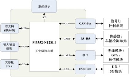

交通信号机由液晶显示屏、控制板、灯组驱动板、按钮板、电源等组成。控制板设计框图:
M3352核心板基于Cortex-A8处理器,主频高达800MHz,采用嵌入式Linux操作系统(支持丰富协议栈及数据库),支持用户通过QT实现人机交互界面的设计,方便后期维护人员通过界面快速定位信号灯故障;
