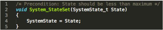

断言非常适合契约式设计环境,在这种环境中,开发人员非常清晰地定义了某个函数的先决条件。断言可以用来检查该函数的输入是否满足先决条件。就拿图1所示的代码片段为例:
图1:函数的先决条件

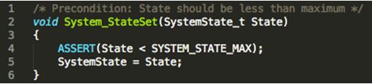

函数的State输入应该在定义的系统状态范围内。如果State不是有效的状态值,那么它就不是错误,而是缺陷!断言可以用来验证State是有效的假设,如图2所示:
图2:对函数先决条件应用断言
在State不小于最大值的事件中,断言表达式将被评估为假,程序于是将停止执行。停止程序执行可以让开发人员很容易马上看到哪里的代码出错,而不是过段时间以后才知道。

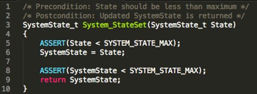

技巧3:使用ASSERT验证函数的后置条件
断言也能用来验证契约式设计环境中对某个函数输出的假设。例如,如果前面定义的System_StateSet函数返回SystemState变量,开发人员可以预计它也在期望的范围之内。断言可以用来对缺陷进行监视,如图3所示。
图3:对函数后置条件应用断言
开发人员在查看上述代码后可能会感到这些检查毫无意义。刚刚才设置好的SystemState怎么就会出现大于SYSTEM_STATE_MAX的值呢?答案是这确实不应该出现,然而有时候会莫名其妙地发生改变,也许是通过中断或并行线程,此时断言可以立即标志出这个缺陷。
