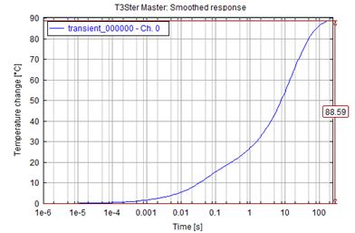

我们的目标是利用可复制的流程研究当前 IGBT 模块中出现的常见故障模式。但是,这些测试的数量并未高到足以预测寿命期,我们只是通过这些测试来检查 IGBT 芯片中的降级流程。我们首先对样品进行瞬态热测试。试验测量结果显示,器件在不同稳态之间的热瞬态为 180 秒。在器件上利用 10 A 的驱动电流达到热稳态,当我们开始采集数据时它转换成 100 mA 的传感器电流。
图 1 显示了描述样品最初的“健康”状态的热瞬态函数。利用此曲线和相应的结构函数作为封装的详细数值表示的校准基础。结构函数是一维纵向热流的直接模型。在很多常用的三维几何形状中,结构函数是“本质”一维热流的直接模型,例如圆盘中的径向扩散(极坐标系中的一维流)、球面扩散、锥形扩散等。这样,结构函数可用于大致地识别几何形状/材料参数。结构函数可通过加热曲线或冷却曲线的直接数学变换获得。这些曲线可从测量结果或仿真热路径的详细结构模型中获得。

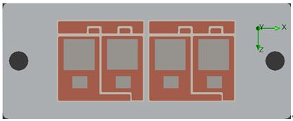

我们随后会构建并验证模块的详细三维模型,以便分析结构内部的温度分布。在所有器件发生故障并拆解模块之后,再测量几何参数。图 2 中显示了模型布局(图 3 中显示的是叠层结构)。
这样,我们可以确仿真模型的行为方式与实际器件完全相同,然后我们进行材料参数调节,直到从仿真瞬态结果获得的结构函数与源自经验的结构函数相拟合。这个流程需要进行多次迭代。

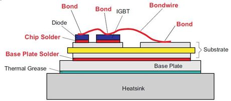

图 3:IGBT 模块的叠层结构。

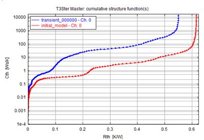

根据测得的几何形状以及对材料参数的最佳猜想创建的基线模型显示,热瞬态行为与实际器件存在明显差异。此类偏差可通过校准模型并连续地完善模型数据予以消除。我们通过拟合从模型的热瞬态仿真获得的结构函数(图 4 中的红色曲线)与实际器件的测量结果生成的结构函数(蓝色曲线)实现这一目的。
图 4:基线模型的仿真结果。

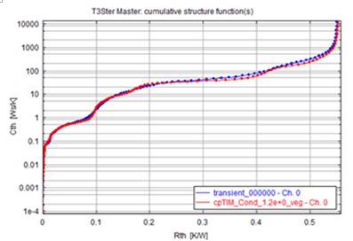

接下来,我们开始通过拟合封装的内部功能来校准器件。然后,我们沿热流路径方向从封装向外,连续地拟合不同区域的热容和热阻值。为了正确地调节芯片电容,我们要确保芯片的物理尺寸正确无误,并正确地设置热源。在这种情况下,我们需要增加受热面积,直到芯片区域的电容值在结构函数中互相重叠。
然后,我们需要确保将陶瓷层的热阻设置为适当的水平。随着陶瓷热导率的升高,结构函数中对应的热阻部分可能会降低以产生新拟合部分。在此之后,我们将器件与冷板之间的铜皮和热学界面材料 (TIM) 设置为适当的热导率以正确地匹配曲线(图 5)。
图 5:模型校准之后的仿真(蓝色)和测量(红色)瞬态的结构函数。

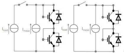

测试中的模块包含两个半桥模块,即四个 IGBT。将器件的门级连接到漏极,同时半桥模块使用单独的驱动电路供电(见图 6)。所有 IGBT 连接到瞬态热测试仪设备的独立通道。
图 6:用于功率循环和瞬态热测量的 IGBT 电气连接。

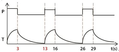

我们决定在测试中对器件应用 100 °C 的变温以加速功率循环流程。选择此值是为了确保最高结温为 125 °C,这是器件允许的最高温度。我们将应用于模块的功率最大化以缩短循环时间,并选择适当的时机达到 100 °C 的目标变温。IGBT 模块可处理高达 80 A 的电流,但是由于器件的压降很高,额定功率就变成了限制因素。根据先前的试验测量,可选择 25 A 的加热电流。
我们需要使用 200 W 的功率加热 3 秒使芯片预热到 125 °C。设置的冷却时间应可确保芯片有足够的时间冷却下来,且平均温度在测试过程中不会发生变化。图 7 显示了时序图和温度分布图。
图 7:功率循环期间的加热功率和结温切换图。
无论发生压降变化还是热阻升高,应用的加热电流和测定时间在整个测试流程中均保持恒定。记录每个循环中的器件冷却瞬态,这样就能够连续地监测结温变化。每经过 200 个循环,使用 10A 加热电流执行一次全长瞬态测量,以检查热流路径的结构完整性。

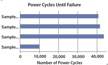

在我们的实验中,我们会继续功率循环,直到器件完全无法工作(短路或断路)。这就是我们的故障标准。在被测的四个 IGBT 器件中,有一个器件(样品 3)发生故障明显地早于其他器件,只经过 10,158 个功率循环(图 8)。这种过早发生故障的原因可能是在冷板中安装不当或其他随机错误。其他三个器件,即样品 0、1 和 2 显示出相似的行为,分别在经过 40,660、41,476 和 43,489 个循环后发生故障。

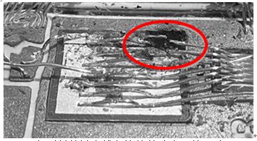

在所有 IGBT 都发生故障之后,我们会拆解模块并检查芯片和封装键合线的状况。图 9 是其中一个芯片的照片,显示在测试期间有多条封装键合线断裂,芯片表面有一个区域发生烧灼,这可能是应用高电流时线路脱开形成的电弧造成的。
图 9:断裂封装键合线和烧灼芯片表面的照片。
尽管封装键合线出现明显的缺陷,但是中断的封装键合线并未造成器件故障。所有芯片的故障都是过热和门级氧化层损坏导致的。这些效应随后通过电气测试进行检查和跟踪:封装键合线破裂可通过 VCE(集电极-发射极)电压升高指示,门级氧化层损坏可造成 IG(门级漏电)升高。设计 IGBT 功率循环设备时,应当测量这些参数。

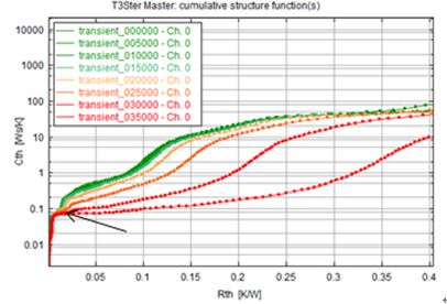

定期测量的热瞬态值允许我们根据应用的不同功率循环次数生成结构函数。图 11 显示产生的功率循环对每 5,000 个循环对应的结构函数的影响。在第一个电容阶跃之后,平坦区域对应于芯片粘接材料。结构在 17,000 个循环之前保持稳定;但是,在此之后,芯片粘接材料明显发生降级,并且其阻抗连续升高直至器件发生故障。

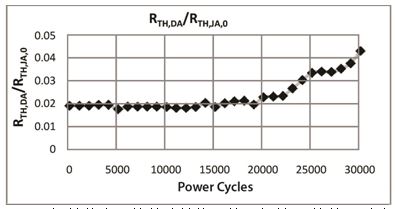

如图 12 中所示,读取的芯片粘接层热阻除以系统的初始结-环境阻抗,并绘制为功率循环的函数。此计算可确认该层在 15,000 个循环之后迅速开始降级。热路径的变化极其显著,因为芯片粘接材料发生了极大的变化,在后一个结构元件中无法调查。但是,后一部分中的降级也可合理预测,只不过它们与芯片粘接材料的问题相比可忽略不计。
图 12:初始状态下的芯片粘接层热阻与结-环境热阻对比。
大约 20,000 个循环后,芯片粘接层的降级影响变得很明显,在大约 10,000 个循环内,样品的结-环境总热阻由于循环而倍增。在 30,000 个循环后,我们无法确定芯片粘接层的热阻,因为热扩散路径发生了变化。
