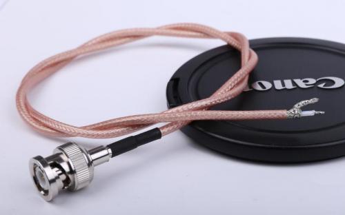

  现在很多被测件要求测量出峰峰值为几毫伏的纹波。这时候最好用同轴电缆来进行测量,虽然同轴电缆的阻抗只有50欧姆,但是对于毫偶级别的被测电源来说,负载影响很小,测试精度非常高。
  图 同轴电缆
