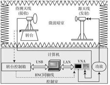

  该测试系统由五部分组成:微波暗室,计算机(系统软件),矢量网络分析仪,程控转台和源天线。其布局如图1所示。
  图1系统组成
  主控计算机与矢量网络分析仪通过LAN线互连,与传统的GPIB总线模式比较,突破了通信距离限制,具有数据流量大、控制灵活、易于设备共享、数据共享等优点。
  矢量网络分析仪用于扫频信号的发射与接收,源天线通过同轴线与连接到矢量网络分析仪功率发射端的功率放大器相连,待测天线通过同轴线与矢量网络分析仪的功率接收端口相连。
  主控计算机与转台控制箱通过USB接口相连,不需要考虑转台控制的机械流程,只需要编程完成与控制箱的通信,即可控制转台和获取转台状态数据。
  矢量网络分析仪与转台控制箱之间通过BNC接头同轴电缆连接,转台控制箱通过此电缆向矢量网络分析仪发送测量所需的触发脉冲。

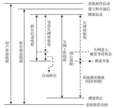

  各线程工作顺序及生存时间如图3所示。
  图3各线层工作顺序及生存时间

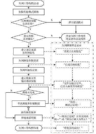

  矢网工作线程:其功能为向矢网发送指令进行初始化设置,使矢网进入触发等待状态,并建立数据存储文档,在测量过程中不断读取矢网的测量状态,每完成一次测量,将测量数据读取并保存到文档中,同时将测量进度显示到用户界面,对应软件任务分析部分的任务(4)~(7),流程如图6所示。

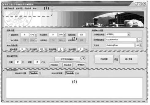

  系统软件用户界面根据功能进行区域划分和布局,保证视图清晰和操作方便,如图7所示,其中序号标注的区域功能如下:
  (1)系统菜单:可以完成一些系统常规设置,如仪器切换,数据输出格式以及仪器运行方式的选择等。这些设置不需要经常改动,对于一般测试使用默认设置即可。
  (2)常用设置:用于输入矢网测量参数和转台运行参数,以及文件输出位置的选择和自定义文件名的输入。此部分为系统运行时经常需要改动的设置,与用户交互频繁。
  图7用户界面主对话框
  (3)测量控制:控制测量的启动与停止,也可以在非测量状态下控制转台的运行。用户对此部分进行操作便可完成对系统运行的控制,以及对转台进行位置调整等。
  (4)系统运行状态显示:实时显示转台的转动速度和当前位置,在测量过程中不断更新显示系统的运行进度。通过这些信息用户可以对系统状态了如指掌,以便做出适当操作。

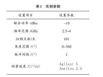

  3.2测量实例选择实验室内BJ-32标准矩形角锥喇叭天线,使用Agilent和Anritsu矢量网络分析仪分别进行测量,相关参数见表1.

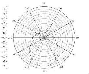

  选取两次测量所得数据文档中3.26 GHz频率点的数据做出天线归一化方向图,如图8和图9所示。
  图8 Agilent测量结果
  图9 Anritsu测量结果
