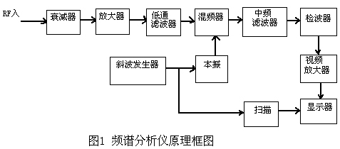

  在测量一些CATV系统指标中,常常要用到频谱仪,为了使测量结果准确,在频谱仪的使用上常涉及到一个分辨带宽设置的问题。要弄清这个问题,得要知 道一些频谱仪的基本原理。图1是频谱仪的基本原理框图。图中的中频频率(输入信号通过与本振信号的和频或差频产生),本振受斜波发生器的控制,在斜波发生 器的控制下,本振频率将从低到高的线性变化。这样在显示时,斜波发生器产生的斜波电压加到显示器的X轴上,检波器输出经低通滤波器后接到Y轴上,当斜波发生器对本振频率进行扫描时显示器上将自动绘出输入信号的频谱。检波器输出端的低通滤波器称为视频滤波器,用在分析扫描时对响应进行平滑。

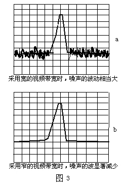

  检波器输出端往往存在直流分量和交流分量,直流分量代表着中频带宽内存在的能量,所以通过视频滤波器可达到提取直流分量去除一些交流分量,这样能给出更稳定 的无噪声输出。图3是不同视频带宽下,检波器输出的信号图,图3a采用宽带视频滤波器,图3b采用窄带视频滤波器,由图中可看出,采用宽带滤波器时噪声的 波动较大,采用窄带滤波器时波动显著减少,两者的噪声平均值却一样,也就是说滤波器不会降低平均噪声电平,但能减少噪声的峰值电平。因而能暴露出用较宽视 频滤波器不能看到的低电平信号。但在某些情况下,如分析一些特殊的噪声信号时,我们则需要较宽的视频滤波器带宽,以便观察和分析,所以我们可根据不同的情 况来设置视频滤波器的带宽。
  视频滤波器的带宽和分辨带宽的关系是:检波前的噪声可以通过较窄的分辨带宽来降低,从而降低检波器的噪声输出电平;检波后的噪声则通过窄带视频滤波器来平滑减少噪声波动,但不能降低噪声的平均功率电平。
