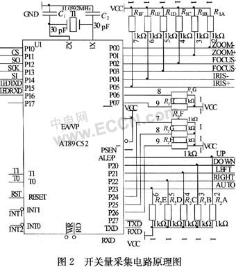

2.3.1 开关量采集模块
由位于试验车的云台控制器产生11路开关量控制信号,分别为:摄像机变焦小、变焦大,聚焦近、聚焦远,光圈开、光圈关,云台上、下、左、右,自动扫描。微处理器采用ATMEL公司的AT89C52,AT89C52与MCS-51系列单片机完全兼容,采用静态时钟方式,耗电量低。内部含有8KB Flash存贮器,可以方便地利用编程器对其进行编程和擦除操作。
AT89C52的资源分配为:P0口采集摄像机控制信号,P1口用于看门狗电路和指示灯控制,P2口采集云台控制信号。串口TXD和RXD通过MAX485芯片与无线数传模块相连。P0口和P2口分别通过2个9脚1 kΩ排电阻将其电平可靠上拉。系统时钟频率为11.059 2 MHz。按键按下时低电平“0”有效,无按键按下时P0口和P2口的状态都为"0xFF”,如图2所示。

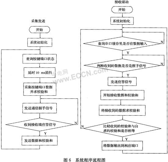

采用查询式算法,采集发送程序和接收驱动程序都是循环执行的。控制指令数据帧格式如表1所示,将镜头控制数据,云台控制数据以及校验和3个字节作为1帧数据进行发送。
AT89C52串口波特率初始化为19 200 bps,与STR-15波特率相匹配,选用较快的波特率可以保证操纵镜头和云台动作的时效性,操作时不会产生较明显的延迟感。系统程序流程图如图6所示。程序中包括了对开关量的消抖处理、通信握手、数据校验等环节。
