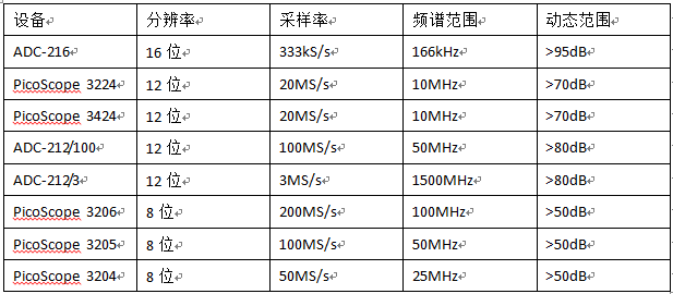

  下表是Pico设备的规格:

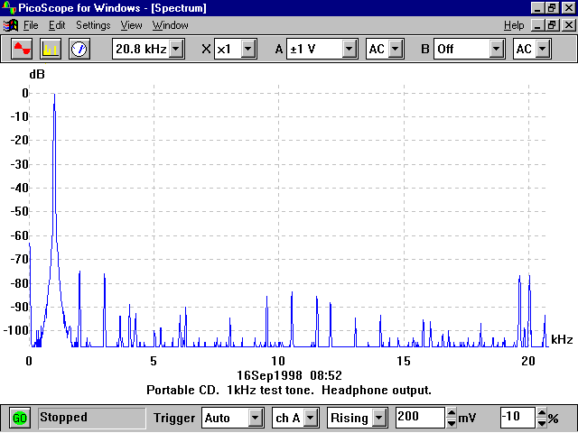

  为了比较产品的性能,我们用ADC-216 频谱分析仪测试两个CD播放器,一个是便宜的手持式CD播放器,一个是Quad高性能的播放器。ADC-216 一个通道直接连接手持式设备
图1 测试手持式CD播放器1kHz 音调的波形
  图1是CD播放器单个1kHz音调的波形。跟理论值一样,在1kHz有一个尖峰。二次、三次和五次谐波清晰可见,这些谐波表示了CD播放器引起的失真。18kHz附近的峰值是由CD播放器内部电源适配器的开关引起的。如果CD播放器是电池供电的,那么这个噪声将会消失。

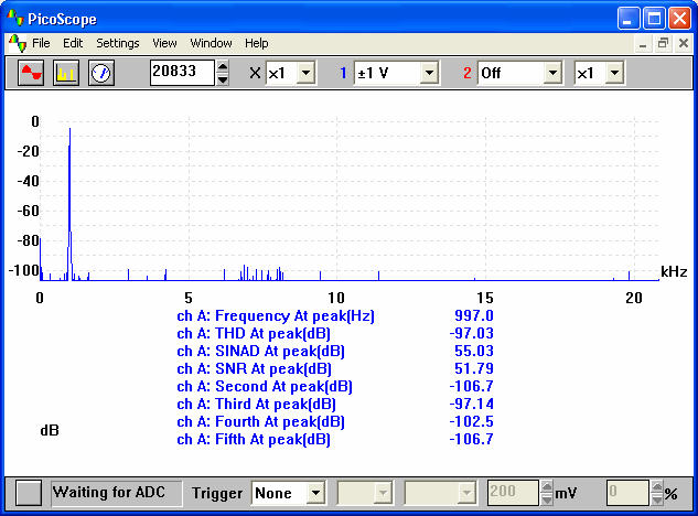

  图2跟图1 是相同的试验,但是测试的是Quad CD播放器。跟预期的一样,波形是更干净的。5次谐波是比较明显的,跟主信号相比下降了96dB。图2 中还在PicoScope 中进行了自动化音频测量。现在这些功能已经没有了,新的PicoScope是通过设置菜单中的增加测量按钮来实现的,详见帮助文档。
  图2测试Quad CD播放器1kHz 音调的波形

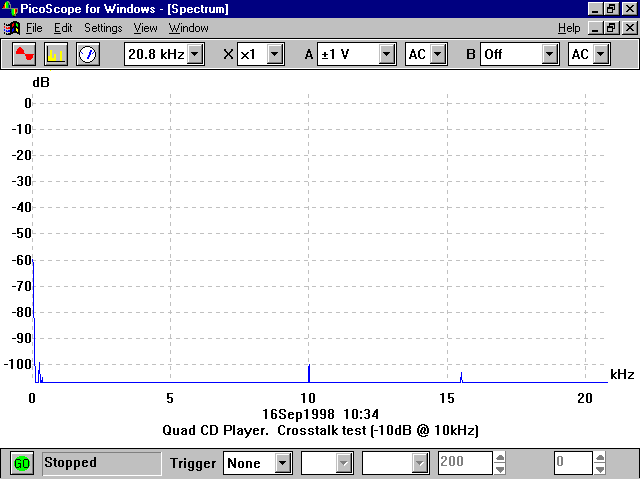

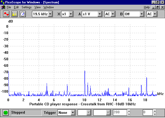

  串扰是频谱分析仪能够测试出来的另一个重要指标,我们轮流用每个CD播放器的右声道播放一个10kHz的正弦波(-10dB)。理想情况下,右声道是没有信号的。不过可以看到手持式CD播放器右声道串扰,比左声道信号降低了60dB。
  Quad CD播放器串扰测试中, 串扰至少下降了90dB(如图4所示)。

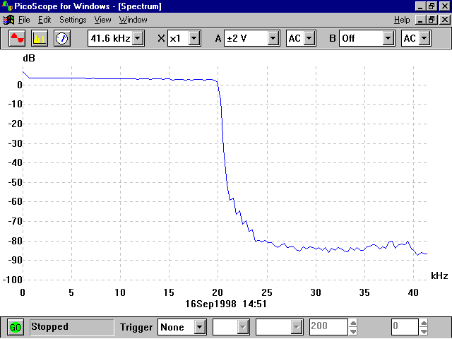

  1个理想的CD播放器应该在整个音频域内有一个平滑的频率响应。手持式CD播放器在20Hz~20kHz范围内维持在3dB。用一个正弦波测试,频率扫描从20Hz~20KHz。许多FFT频谱分析仪可能无法绘制这样的一个频谱图,因为快速采集信号,然后却花费几秒中来处理和显示。这样一个扫描周期内,往往只有测试到一个频率峰值。Pico示波器的数据才采集和处理是优化过的,即是在一个相对慢的电脑上(33MHz 386),频谱分析仪也有一个近似实时更新率。测试中我们用的正弦波从20Hz~20kHz扫描完大概用了30s的时间。这段时间内PicoScope完成FFT计算只需要100s,处理速度是大多数频谱分析仪的2~3倍。为了用单线显示频率响应(而不是波形的峰值),我们用Pico示波器的峰值检测函数,如下图5所示。我们可以看到-3dB的点并不是产品参数表中声称的20kHz,只仅仅接近于16kHz。
  图 5 手持式CD播放器的频率响应

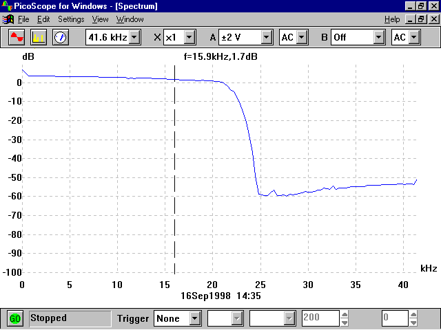

  用Quad CD播放器做相同的频率响应测试(如图6 所示),发现频率响应在整个音频域几乎是平的,在20kHz也有一个更陡峭的跌落。

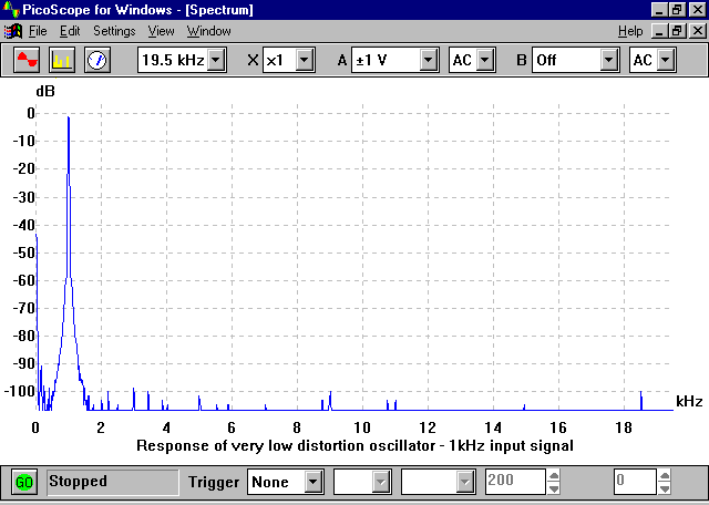

  也有客户问我们:什么类型的信号源可以用于测试放大器,关键是找到一款信号发生器或者一款低失真的正弦波信号源。我们推荐Black Star LDO 低失真振荡器,图7是用ADC-216采集到1kHz的输出波形。

  图 7 Black Star LDO 低失真振荡器输出1kHz的波形
