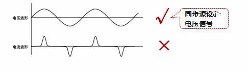

  为了能精确的计算功率等测量值,需要从采样数据中按完整的信号周期截取数据,而原始的采样信号有电压电流两种,由于电压和电流的信号周期不可能完全一样,所以无论选择电压信号周期作为截取依据,还是选择电流信号周期作为截取依据,都无法完美的截取完整的信号周期,怎么办呢?从电压电流中选择畸变小、输入电平和频率都稳定的信号作为截取依据,这样的信号容易测出信号周期,从而计算出的功率等测量值也肯定是相对好的,那么作为截取依据的这个信号我们就称为同步源。由此可以得出选择同步源的依据,即选择畸变小,频率稳定的输入信号作为同步源。
  当被测对象是变频器,其电流波形的畸变相比电压波形较小时,请选择电流信号作为同步源。

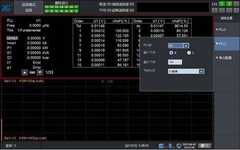

  PLL锁相环是一种反馈电路,其作用是使得电路上的时钟和某一外部时钟的相位同步。PLL通过比较外部信号的相位和由压控晶振(VCXO)的相位来实现同步的,在比较的过程中,锁相环电路会不断根据外部信号的相位来调整本地晶振的时钟相位,直到两个信号的相位同步。PA6000通过引入PLL硬件,使采样频率和信号频率同步,然后通过倍频保持采样频率是信号频率的整数倍,保证采集数据正好是信号周期的整数倍,从而消除频谱泄露。如何选择PLL源呢,由选择同步源的原理可知,当然选择畸变小,频率稳定的输入信号作为PLL源!
  相比PA6000,周立功致远电子最新的PA5000功率分析已经支持双PLL源了,用户可以为不同的测量通道选择不同的PLL源。
  图 1 设置PLL源
  图 2 设置测量通道使用的PLL源
