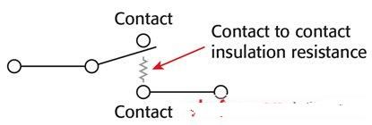

  开路状态触点至触点电阻:在理想的开路继电器或开关中,触点之间的电阻为无穷大。事实上,常常有一些有限的电阻值需要考虑(见图1)。关键是找出开路电阻的数值,并确定其是否会影响通过系统的信号。双通道开关有许多不同类型,每种类型都有各自的绝缘/隔离电阻规格。请查看厂商提供的规格,了解开路状态下的触点至触点电阻。
  图1:开关继电器的绝缘电阻在开路状态下的图示。

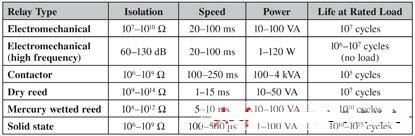

  一般而言,开路状态下的电阻越大,触点之间的泄漏越低,对信号完整性的影响就越小。大多数继电器的开路状态电阻规格介于1Mx和1GW之间,该电阻足以应付大多数应用,尤其是直流测量。例如,通过开关继电器触点切换5V电源信号,由于是开路电阻而基本不会产生的什么影响。这是因为电源的内部阻抗通常较低,而开关的高阻抗对其不产生影响。表1提供了各种继电器的开路触点隔离电阻及其他特性。
  闭合状态触点至触点电阻:在理想的闭合继电器或开关中,触点之间没有电阻。但在真实世界中,闭合开关有少量的接触电阻,一般为几毫欧姆。大多数新继电器的闭合触点电阻规格不到100mW,这取决于继电器和触点设计。随着使用时间的延长,该电阻通常会增大。大多数继电器在寿命终止时的规格均为2W左右。一般会在使用数百万次之后达到该阻值,这取决于不同的继电器类型(请参见表1)。即使在如此高的电阻下,继电器仍能正常工作(尽管其对通过开关的信号的影响开始变大)。
