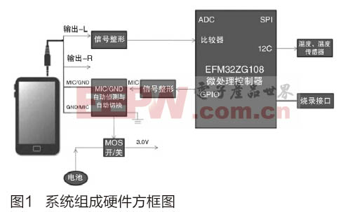

本智能手机侦测环境温、湿度参数系统,如图1所示系统由来自耳机端口环境温湿度侦测外设和智能手机所组成,其中耳机端口外设主要由耳机端口MIC与GND自动侦测与自动切换电路,电池供电开关电路,耳机输出L声道信号整形电路,MIC信号整形发送电路,低功耗32位MCU单片机电路,专业级温度、湿度传感器等组成。

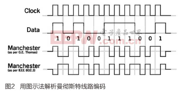

本耳机外设解决方案使用曼彻斯特编码来实现智能手机和EFM32ZG108微控制器间的通讯。不进行载波调制与解调,直接在音频线路上传输数据编码信号。具体协议机制如下:基于音频输入/输出的数据传输方法是一种串行通讯方法,参考标准同步串行通讯协议,采用差分曼彻斯特编码,曼彻斯特编码总会在每一位的中点产生一个边沿跳变,在每一位的开始位置也可能会有一个边沿跳变(这决定于传输的数据)。在每一位中点的跳变方向表明数据。在位传输的边沿所产生的跳变并不表明数据信息。它们的存在只是让信号处于正确的状态以便允许每一位中点的跳变。存在有保证的跳变允许信号能自同步,并且允许接收者能正确地匹配数据;如果数据不匹配,接收者能通过识别每一位中点,即在每一位的周期里不会一直有一个跳变,如图2所示,数据传输是双工方式,从手机输出数据的传输使用音频输出线路,进人手机的数据传输使用音频输入线路,发送数据前让总线空闲准备,提示接收方做好接收准备。

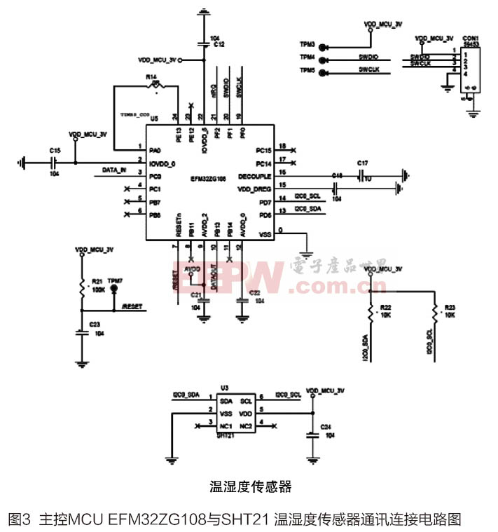

如图3所示主控制器与温湿度传感器以I2C总线进行数据采集通讯。

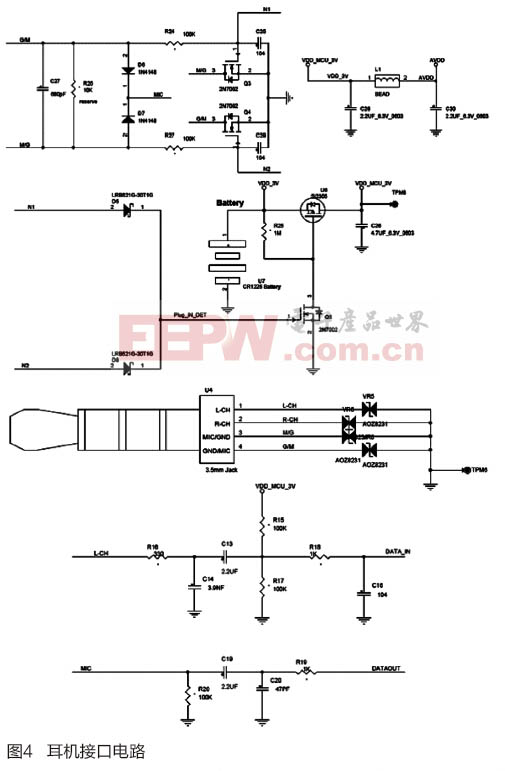

本方案兼容这两种耳机接口标准,通过如图4电路,硬件自动识别耳机接口并进行对应硬件配置,该麦克风与地自动判别自适应电路包含地信号自适应电路和麦克信号自适应电路,当该电路插入到手机耳机端口后,能根据所插入的耳机接口类型,自动调整外设备端的麦克风信号和地信号极性,达到适应不同的手机耳机接口的目的。如图4所示所述地信号自适应电路,由分别接至麦克信号与地信号的MOS管Q3或Q4和偏置电阻R24或者R27所组成,该MOS管选用N沟道MOSFET 2N7002,利用手机地信号和麦克信号的特性来自动调整相应的地信号同设备地连接。所述的麦克信号自适应电路,由两个分别接于地信号和麦克信号上的二极管D6和D7组成,所述的两个二极管的正极端分别接至地信号与麦克信号,负极端与设备端MIC信号连接,利用手机麦克信号的直流偏置来自动调整相应的麦克信号同设备端麦克信号连接。

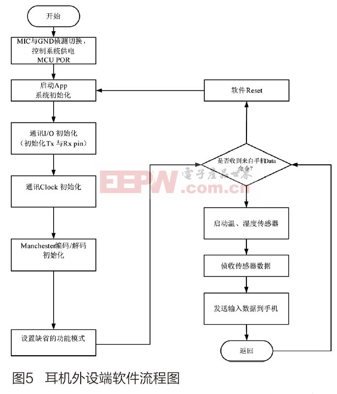

针对耳机设端的嵌入式软件,主要运行于free RTOS操作系统,如图5为耳机外设端软件流程图,其中底层数据传送帧格式为:Stat byte+ n byte+ End byte,驱动层将主要完成曼彻斯特(Manchester)数据收发编码是关键,MCU将使用内部的模拟比较器+定时器捕获来作解码;而数据编码则通过MCU内部的SPI+DMA 作编码。

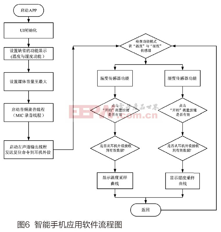

如图6所示为智能手机应用软件流程图,这里我们将提供运行于Android操作系统下的App应用程序节选例程,采用java编程,分为通过录音把耳机外设发送上来的方波数据转换为PCM数据。
