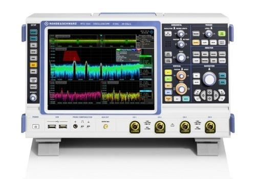

  图1:R RTO数字示波器——低噪声前端和高级FFT分析能力使它成为强大的EMI调试工具
  R&S公司的RTO数字示波器的出现,使情况完全改观。它在4GHz范围内都具有1mV/div灵敏度,有非常低的固有噪声,这使它成为使用近场探头捕获和分析EMI辐射的理想工具。基于EMC一致性测试结果,该示波器成为极为理想的实验室工具,可以快速了解有害辐射并查清这些辐射来源。

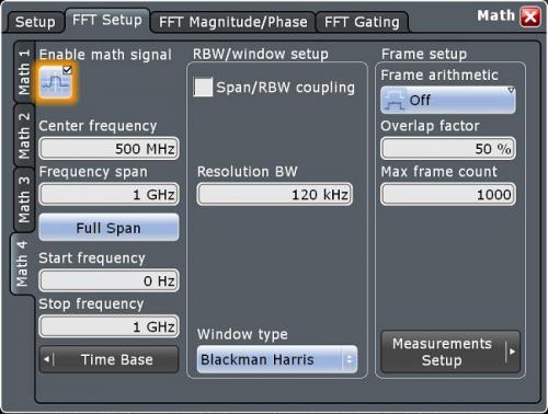

  凭借其丰富的频谱分析经验,罗德与施瓦茨公司决定在R RTO示波器中引入一种直观方法。R RTO的FFT操作理念基于频谱分析仪原理,它使用户能够直接控制典型分析仪参数,如起始和截止频率、带宽分辨率以及检波器类型。R RTO智能性地使用它强大的信号处理能力和深度采集存储器,自动处理必要的时域设置。用户可在一定限度内独立设置时间参数和频率参数,在时域和频域轻松分析EMI辐射,因此,用户能够更快速找到有害辐射来源。

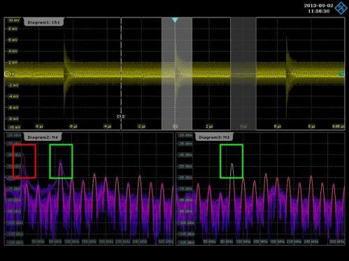

                  用于时间相关突发辐射的选通(Gated)FFT
  选通(Gated)FFT功能可以将FFT分析限定在所捕获时域信号的用户定义的特定区域内。用户可以在整个采集时间上移动这个时间窗口(选通),以确定时域信号的哪些段与频谱中的哪些事件有关,例如,用户可以确定开关电源发出的有害辐射是由开关晶体管的上冲引起的。使用选通FFT,用户还能确凿证明哪些信号序列包含了快速数据总线布线不佳引起的EMI辐射。识别出问题后,该示波器能够轻松和快捷地检验各种解决方案(如隔直电容器、额外屏蔽或重新路由总线信号)的效果。
  图4:选通FFT显示所捕获信号在限定时间段的频谱。经过FFT处理的两个时间段用灰色高亮度显示。最后得到的频谱在左下和右下显示。选通FFT可使间歇EMI辐射与时域信号产生关联。红色框表示发生EMI干扰的频谱部分,绿色框表示频谱保持不变(因此用两段频谱显示)部分。
