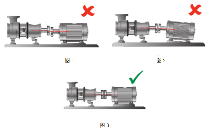

首先,我们人类牵手了,对视了,也有看错人的时候;那么对于轴对中来说,也就有对不准的时候。我们先有图有真相的看看,什么才是对准了?
然而,有人会问,它只是个机器,没有对中没关系吧?我们可以想一想,如果遇到不对的人行不行?会不会吵架,甚至大打出手?会不会难过,疯狂发泄?会不会觉得都要被气的折寿了不少?
所以,轴对中是一定要的!否则,轴与轴也会“大打出手”,轴的联轴节处会有力产生,轴承会过早地发生损坏;另外,轴也会“难过”,增大联轴节的摩擦,使机器的能源使用效率显著下降,运营成本提高。由于设备不对中会对转轴密封产生特别严重的影响,目前 市场上更换密封的价格有时是一个泵的价格的20%;还有,机器也会“折寿”,由于不对中所产生的额外的力,会使转轴发生往复移动,这样也会显著地缩短机器的寿命。

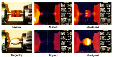

当然,如果我们找到了对的人,一生可能会比想象中更加幸福,而完美的轴对中也是可以减少能量损失高达15%,甚至更多;
图4
良好的对中能极大的减少运营成本、大大提高工作效率。总之,良好的轴对中,就像是找到了良人。

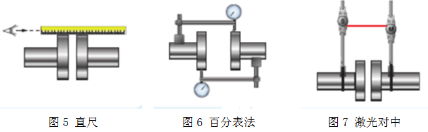

在现代社会,判断找对人的方法肯定是很多,比如说通过星座,血型,抑或是看看身高,年龄,工作地点,未来规划,或者直接试一试性格能不能在一起。那么对中的方法其实也一样,至少就有一下三种:直尺、百分表法、激光对中三种方法。
直尺法更像是我们找另一半的时候匹配星座和血型。为什么这样讲呢?因为,这种星座血型是两个固定的数据,匹配起来非常简单,也非常迅速;而直尺法也是这样,在效率上非常高。但是毋庸置疑,这种匹配星座和血型的方法,真的不一定准……同样,直尺法在对中的精确性也相对较低。
然后根据身高,年龄,工作地点,未来规划找另一半的方法,就与对中里的表分表分很相似。这种放大需要的数据很多,而且对比起来真的很麻烦,还有变动的可能,效率相对较低。当然这种方法也会更加准确一些,无论是找人,还是对中。
最后,人与人可以试试在一起,判断彼此性格以及其他是不是合适,这个就与激光对中法非常接近了。激光对中法也需要数据,电脑进行运算,同样,判断对方是不是良人,也需要很多数据,用大脑去思考对错。虽然在效率上没有特别的优势,但是准确性十分高。同时呢,这样的方法可以降低能耗,提高生产率;就像用心感受出来的人才能更幸福的走向未来。
