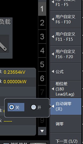

  1、 调零
  在使用测量仪器之前,需要进行调零。调零是指令PA8000高精度功率分析仪内部电路中的输入信号为零,从而提高仪器测量的准确性。调零方式有自动调零和手动调零两种。调零是指通过PA8000内部电路创造一个输入信号为零的状态,并将此刻电平设为零电平的功能。
  在如图1所示测量菜单里,用户可配置自动调零开关,若开启自动调零,则在改变测量量程和输入滤波器后,仪器会自动执行调零;而如果长时间使用同一个测量量程和输入滤波器,PA8000高精度功率分析仪的零电平就可能因周围环境的变化而发生改变,这种情况下,须执行手动调零。
  提示:
  ?为了精确测量,建议先让仪器预热30分钟以上后再执行调零。另外,周围温度必须稳定在规格范围内。
  ?如果测量量程和输入滤波器保持长时间不变,PA8000周围环境改变后零电平也会改变。此时,建议执行调零。
  图1 调零设置

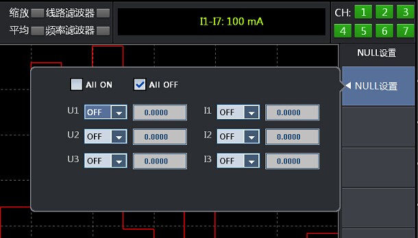

  2、 消零(NULL)
  在仪器接有外部传感器或测试线时,可以用NULL功能减去偏置电压,即去除测量信号中的直流分量。请在无输入状态下(电流输入端子开放,电压输入端子短路)执行NULL功能。
  当NULL功能设置为ON时,NULL值设为之前测得的Udc和Idc(电压/电流简单平均的数值数据)、Speed和Torque(安装电机卡功能,传感器的输入信号为模拟信号时)。如果之前测得的Udc和Idc、Speed和Torque不存在,例如打开电源和NULL功能而没有执行测量,Udc和Idc将设为“0”。NULL功能的设置如图2所示。
  提示:
  ?改变量程、外部传感器比率、滤波器的设置,将自动解除NULL功能。
  ?如果在保持状态下执行NULL功能的解除步骤,解除保持或执行单次测量时将自动解除NULL功
  能,NULL指示灯熄灭。
  图2 NULL设置
