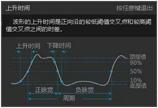

  上升时间是信号上升快慢的数值,那其准确的内涵该是如何定义了?说来话长,因为定义是比较严谨的,一环套一环。按常规理论:信号的上升时间是正向沿的较低阈值交叉点与较高阈值交叉点之间的时差。顾名思义,上升时间肯定是在信号的上升沿时测量的;较低阈值、较高阈值的设定值在某些示波器中是可以自定义的,默认为10%、90%幅值处。而幅值的定义,就是顶部值(Top)与底部值(Bottom)之差。顶部值,即波形较高部分的众数(最普遍值)。
  图1 上升时间的定义
  图2 顶部值、底部值的定义

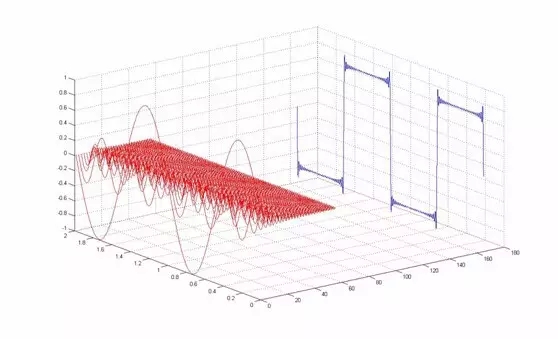

  在日常对待信号快慢的态度上,小伙伴们一般只关心信号的频率,而不关心信号的上升时间。兔子是跑得快,但跑得慢的不一定是乌龟。在标准的正弦波中,上升时间与频率是纯洁的数学关系,但在实际中,从傅里叶级数可知,实际的波形是基波和高次谐波混合的产物。因此,波形高次谐波的比重越大,其上升时间就越短。与信号的频率相比,上升时间更能代表信号的快慢。所以不要小看低频的信号,只要它的上升沿是在瞬间爆发的,则足以引起信号的振铃、反射、过冲等一系列问题。
  图3 波形本质的图解
