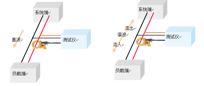

  谐波的流入流出的概念
  谐波为持有振幅和相位成分的矢量图,因此在有多个谐波发生源的情况下,仅有趋势方向是无法确定发生源的。
  实际上,供给端·负载端双方都发生谐波的情况较为普遍,因此仅仅根据流入·流出确定发生源是非常困难的。

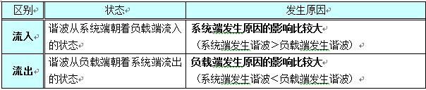

  三相的情况下,使用谐波电压电流相位差综合值(θsum)对三相整体进行判断谐波是否输入流出。
  在-90~0~+90°范围内,则判断为流入。
  在-180°~-90°,+90°~+180°范围内,则判断为流出。

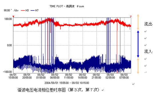

  下面以谐波电压电流相位差的时序测量数据为基础进行示例。
  第5次谐波(绿线)基本为流入。
  第3次谐波(红线)为流出。第7次谐波(蓝线)为流出。
  竖线数据显示超过180°返回-180°(或者相反)。
  谐波电压电流相位差时序图(第3次,第7次)
