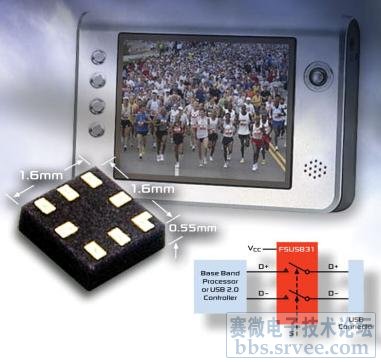

  对于这样的情形,模拟开关是十分理想的选择。从视频到数据 I/O 端口、乃至音频耳机等连接器接口,都是模拟开关所适合的应用。飞兆半导体是开关市场中的领导者,这些开关能够轻易地支持 8kV HBM 保护,甚至超过 10kV;带宽从几千赫至最新式视频开关系列的超过 1GHz 的传输率。它们不仅可以保护 ASIC,还可以在接近芯片级的封装中增添功能。它们的功能用语也就是标准开关的用语,即 SPST 相应于单极单掷开关;SPDT 则为双掷。单个封装中的开关数量可以是1~4个,支持单端和差分接口。增加模拟开关能够带来变化多样的ASIC。例如,如果某个医疗装置中有两个独立的传感器 (如某个糖尿病检测器中的两个血液分析传感器,一个作为备份;另一个作为精确测量),可使用一个 SPDT 开关在 ASIC 和每个传感器之间进行切换。耳机端口可使用专用开关,用来在两个声音发生器之间进行切换,或者提供下冲保护,以避免在将耳机插入插孔时听到轻微的爆破声。
  所有便携式装置的一个重要特点就是添加存储的能力。存储卡的标准众多,几种最常见的标准是 SD、 MicroSD 以及 XD。为了避免使设计局限于使用一种存储卡,使用模拟开关便能够实现添加两个以上的存储卡插槽。因为每次只能访问一个存储卡,所以不需要使用动态集线器型开关。SD卡发展到能够将应用程序集成进实际的存储卡中。应用程序包括“蓝牙”、Wi-Fi、指纹扫描器和GPS等,这种发展还在继续。在便携式设计中增加SD卡功能,将可以随着这些插卡得到发展时获得益处。

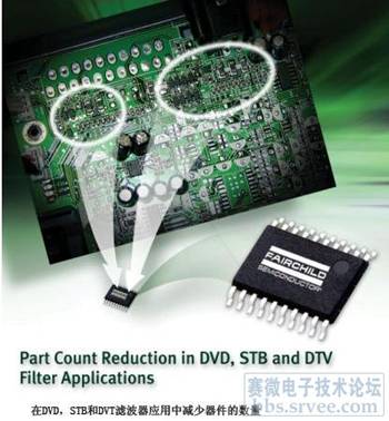

  因为复合视频输出能够让用者完整地回顾所有记录、或者用于以全尺寸回放视频。图形处理常常是 ASIC 供应商提供的一种选项,但是还需要一个视频驱动器的驱动电缆。飞兆半导体的最新型 FMS6501 是一款超小型的集成式视频滤波器和线路驱动器,同时可提供 ESD 保护。
  不管是否存在视频端口,这种器件都必须具有输入和输出外部数据的方法。如果这个端口也是电池充电的主要端口就更加理想。获广泛采用的 I/O 端口的通用串行总线 (USB) 标准正好能做到这点,而且已经几乎取代了以前的串行连接。随着 USB 技术变得日趋成熟,USB 将拥有更多的选项。USB OTG (On The Go) 不需要使用 PC 来建立通信连接,就可以将医疗装置直接与打印机相连。此外,无线 USB带来了更多的便利。在这种情况下,主要的决定是将 USB 收发器与 ASIC 集成还是使用独立的 PHY 级收发器。使用分立式收发器方式的优点类似于上述使用模拟开关的优点。它们省掉了 ASIC 用于复杂 I/O 的接脚,并为昂贵的核心器件提供 ESD 缓冲。飞兆半导体的 USB 收发器的ESD 保护达到 15kV,为业界的最高水平。PC 中的 USB 端口亦可通过 Vbus 接脚来提供500mA 下5V的电源。该电源可用来以同步方式为装置提供能量,甚至可以用来为电池充电。请参照 USB 标准来保证与电源技术规范兼容,有可能需要在端口上同时设置一个限流装置,例如飞兆半导体的 Intellimax(r) 器件。
