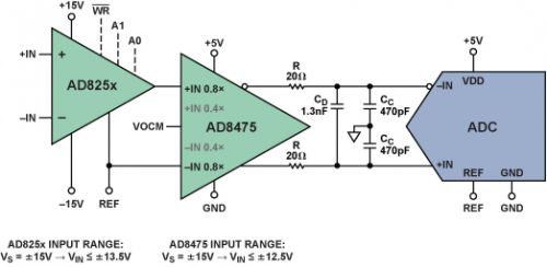

  有一种方法可以构建一个强大的模拟前端,以便在单一信号路径中实现衰减和放大,并且提供差分输出来驱动高性能模数转换器,如图1所示,将一个可编程增益仪表放大器(PGIA),如AD8250(增益为1、2、5或10)、AD8251(增益为1、2、4或8)或AD8253(增益为1、10、100或1000)等,与一个全差分漏斗(衰减)放大器,如AD8475等级联。该解决方案简单灵活,具有高速特性,并提供出色的精度和温度稳定性。

  如图1所示,AD825x和AD8475配合工作,构成一个灵活的高性能模拟前端。表1列出了可以实现的增益组合,具体取决于输入和输出电压范围要求。
  图1. 使用AD825x PGIA和AD8475差分输出漏斗放大器的数据采集模拟前端

  采用±15 V电源供电时,AD825x系列PGIA的最大输入电压范围约为±13.5 V(AD8250和AD8251提供最高超过电源轨13 V的额外过压保护)。在本应用中,对PGIA输入电压范围的有效限制由ADC输入的满量程电压范围和从传感器到ADC的信号路径增益设置。例如,18位2 MSPS PulSAR ADC AD7986采用2.5 V单电源供电,典型基准电压为4.096 V,其差分输入支持最高±4.096 V的电压(输入电压0 V至4.096 V和4.096 V至0 V)。如果模拟前端的总增益设置为0.4,即AD825x的增益为1,AD8475的增益为0.4,则系统可以处理的输入信号最大幅度为±10.24 V。

  在AD8475与ADC输入端之间,建议使用一个抗混叠滤波器(AAF),以便对提供给ADC输入端的信号和噪声带宽进行限制,防止不需要的混叠效应,并提高系统的信噪比。此外,AAF能够吸收一些ADC输入瞬变电流,因此该滤波器也能在放大器与ADC的开关电容输入端之间提供某种隔离。AAF通常利用简单的RC网络实现,如图1中所示。滤波器带宽通过下式计算:
  许多情况下,该滤波器的R和C值根据经验进行优化,以便为ADC提供必需的带宽、建立时间和驱动能力。如需具体建议,请参阅ADC数据手册。
