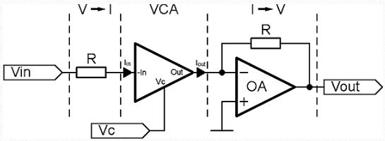

  图1:典型的VGA电路
  输入电压Vin通过电阻R转换成输入电流Iin.VC是调制增益的控制电压。VCA控制增益的过程是:将输入电流信号转换成双极性对数电压,再与直流控制电压VC相加,然后将加起来的和电压通过反对数电路重新转换回电流。VCA输出电流Iout通过基于运放的I-V转换成电压Vout,如图1所示,其中的转换比取决于输出和反相输入之间连接的反馈电阻。经过VCA和输出运放的信号路径是同相的,因为VCA是反相的。如果VC引脚接到地,那么输出电流将等于输入电流。

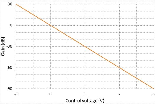

  如果用分贝刻度(图2),控制电压和增益之间的关系就是线性的:
  每家VCA制造商提供的响应刻度是不一样的。例如,SSM2164是-33mV/dB,SSM2018是-30mV/dB,THAT2180是±6,1mV/dB。
  图2:SSM2164的增益与控制电压关系

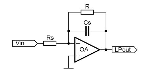

  让我们从一阶低通滤波器例子开始吧:
  图3:基于运放的单极点低通滤波器
  该滤波器的截止频率是:

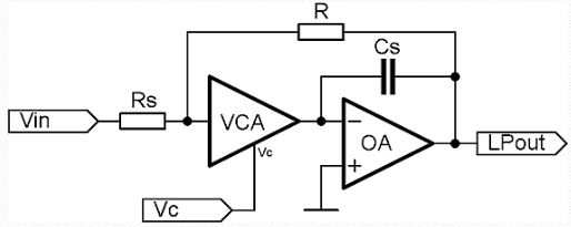

  这种滤波器的截止频率很多时候是因为调整了电阻RS而改变的。如果前面的电路中使用压控放大器,滤波器原理图将变成如下所示:
  图4:基于VCA的单极点低通滤波器
  这是典型的一阶低通滤波器,但截止频率取决于VCA增益。如果增益是1,VCA的行为如同短路一样,截止频率仅取决于Rs和Cs值。如果增益大于1,VCA相当于一个负电阻(截止频率提高)。如果增益小于1,VCA相当于一个电阻(截止频率下降)。
  在使用VCA后,滤波器的截止频率等于:
  ,其中G代表VCA增益。
  图5:图4中的滤波器的频率响应

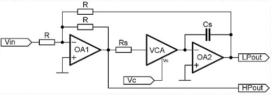

  如果我们想用VCA同时控制低通和高通滤波器,最好是使用状态变量滤波器(图6)。状态变量滤波器由积分器(OA2)与和/差放大器(OA1)组成。来自所有级电路的信号都用于反馈。这些滤波器具有较低的元件值敏感性,设计很简单。
  图6:基于VCA的单极点状态变量滤波器
  当VC为0时,截止频率由电路RSCS对决定。当VC增加时,截止频率随取决于VCA增益常数的斜率而下降。
  如果单位为dB的VCA增益是非零值,那么转移的角频率fC2是:
  针对已知的增益控制常数GC,转移频率是:
  其中VC代表VCA控制电压。
  举例来说,如果VCA具有-50mV/dB的增益控制常数,VC等于1V,那么截止频率将是RSCS对的截止频率的1/10。
  下面这个公式表达了将截止频率从fC变更为目标值fC2所需的控制电压,其中fC由RS和CS确定。
  从上面的公式可以看出,VC以指数响应特性控制截止频率。

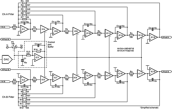

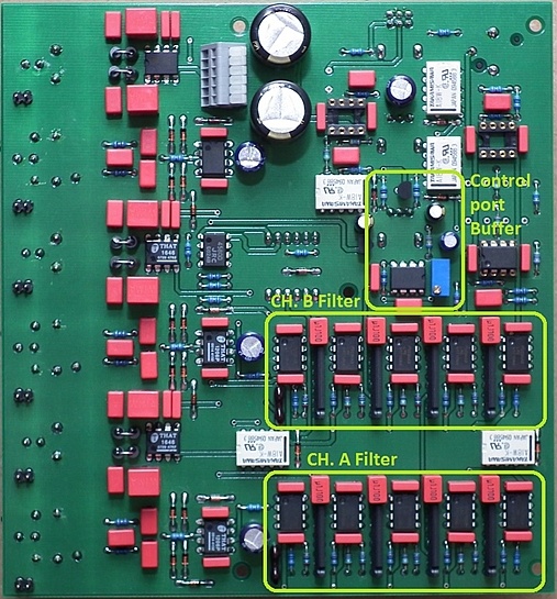

  对于大斜率的滤波器来说,我们必须增加滤波器的阶数。图7显示了由一个电位器或数字/模拟转换器控制的双通道四阶林奎茨-瑞利状态变量滤波器。在一个通道中,有4个积分器加上和/差级电路,并且来自所有4个积分器的反馈都返回和/差级电路。IC3用作缓冲器,驱动所有8个VCA的控制端口。来自电位器或DAC的电压被施加到反相输入端。这个电压随即被IC3的增益所衰减或放大,而IC3的增益由电阻R13和R14决定。
  图7:双通道大斜率可变频率滤波器

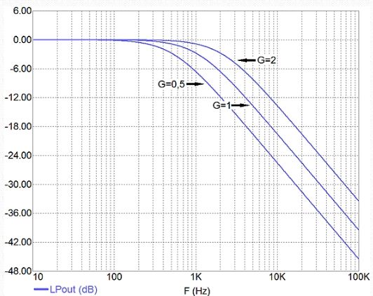

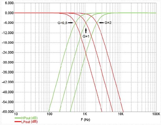

  图8显示了图7所示滤波器的频率响应,图中同样绘出了低通输出和高通输出。中心增益是0dB,角频率被RS和CS设置为接近1kHz.如果增益翻倍,截止频率也将翻倍(约2kHz)。同样,如果增益减半,截止频率也将减半(约500Hz)。
  图8:四阶可变LR滤波器在三种不同VCA增益下的频率响应
  因为在最终设计中使用了精密的E192电阻以及匹配的电容和高速运放,测量得到的特征数据非常精确。
